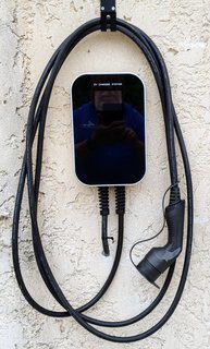

J'ai installé une WallBox achetée sur AliExpress, livrée en 1 semaine. Environ 350 €
Alimentation triphasée.
Charge 11 kW.
Installée par mes soins. Un disjoncteur à installer et 5 fils à connecter.
Image Image
Fait le job.
