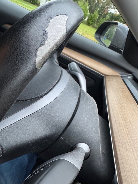

Bonjour à tous, j’ai fait une demande de prise en charge pour mon volant qui a une cloque. Ils me font un devis à 747€ j’ai annulé la demande et j’ai refait une demande et mon devis est à 0€ alors que j’ai fait exactement la même chose.
C’est pas très logique mais bon, je prends 😂

Le technicien vient de partir de chez moi à l'instant avec son devis sous le bras pour changer mon volant qui se décolle également....
Accepter un devis en amont c'est déjà limite, mais là on frôle le ridicule...
Petite illustration comme tant déjà postées avant la mienne.

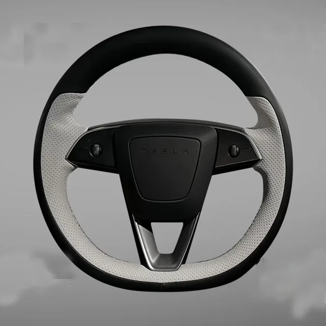

Sinon vous pouvez installer ce type d'article https://s.click.aliexpress.com/e/_oobeLKB (le 4 )
Ca se monte en un rien de temps il suffit de passer le fil fournit dans les emplacements un par un et le rendu est top.
J'ai mis ça dès le début sur la mienne comme ça pas de peur de le "griffer" avec les ongles/bagues de madame quand je lui laisse la voiture

@imfloflo sent tu toujours ton volant chauffant à travere la couche ?

jools a écrit : 13 déc. 2024 18:47
Oui aucun soucis la chaleur passe très bien à travers.
il y a différentes textures et celui que j'ai mis je trouve top avec la partie basse perforée

Pas mal cette idée, et pour un coût vraiment maitrisé!
Messages : 2946
Re: Volant de Model 3 qui se dégrade, que faire?
Si ça m'arrive un jour et que tesla daigne me le changer sous garanti, se sera la solution que je choisirai.
c'est un peut long à mettre en place, il faut se débrouiller en couture simple mais le résulta est la sans avoir besoin de changer le volant complet.

@darklife59 Je sais pas si on peut appeler ça de la couture il suffit de passer le fil d'un coté à l'autre des piqures déjà existantes.
Après je n'ai pas mis leur scotch en dessous et la dernière photo était avant de bien faire passer le "cuir" sous la base du volant au niveau des commodos
@netis Oui vu l'investissement pas beaucoup de prise de risque ;)

Merci pour les photo !
Est ce que les plis au niveau des pouces disparaissent ?

Message par imfloflo »
Oui ils se sont dissipés juste un qui est resté car je me suis décalé d'un cran sur une couture et je m'en suis rendu compte une fois arrivé de l'autre côté et j'avais la flemme de tout reprendre :langue:
Puis le jour où ça me saoulera trop 2 fils à enlever et je retrouve mon volant neuf d'origine en dessous :top:

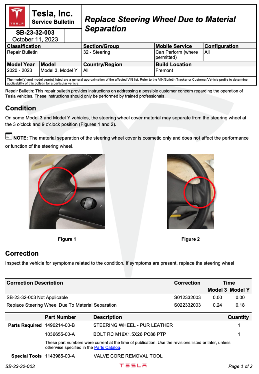

Thomas a écrit : 29 mars 2024 22:39
C’est un peu différent mais il existe un rappel chez Tesla quand le volant se décolle à 3h et 9h :
https://service.tesla.com/docs/ServiceB ... ration.pdf
Salut Thomas j'espère que tu vas bien.
Je réagis à ton post, j'ai le problème sur mon volant à 9h.
C'est pris en charge hors garantie ? (j'ai acheté ma voiture en mai, il y avait déjà le problème), je suis à 111000km

La voiture étant hors garantie il y a peu de chance que cela sot pris en charge mais essaye, tu fais une demande dans l'application avec une photo du volant et tu donnes le numéro du rappel.
