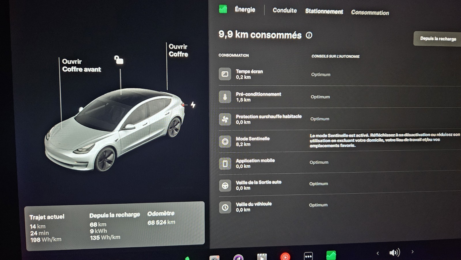

On attend tous la photo de l'onglet stationnement avec comme réglage depuis la dernière recharge.
Des photos comme ça ça ne prouve rien.

Tu as eu plusieurs demandes de captures d’écran en mode stationnement, de calcul de la capacité de ta batterie…..
En attendant ces éléments, personne ne pourra t’aider plus.

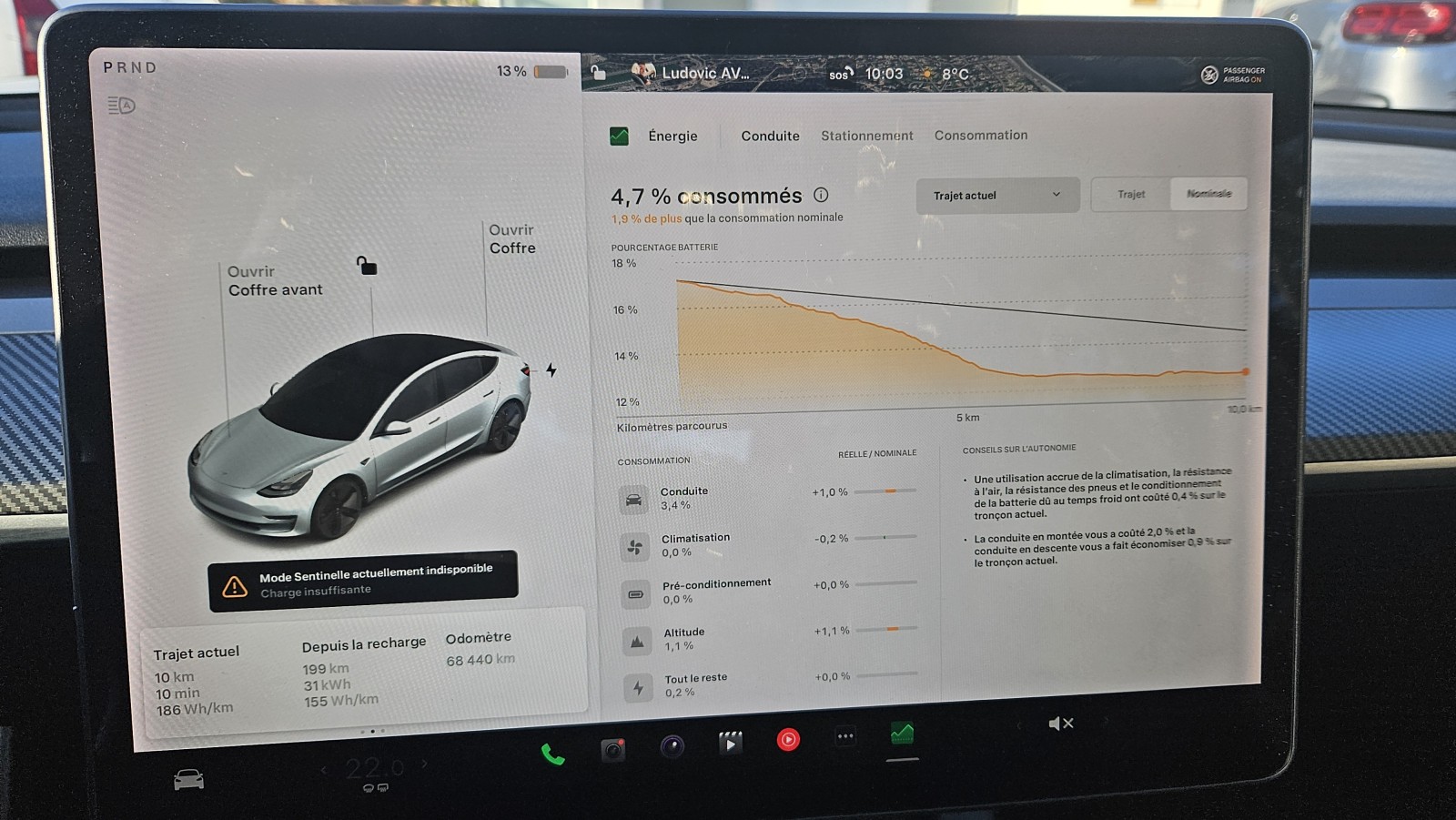

J'ai pas l'impression que les gens lisent les messages ici. Ma session de 100% à 13% c'est sans mode sentinel, le problème concerne la batterie qui fond en roulant à moins de 80km/h quelque soit la température 8 degrés, 18 ou 22.. Et qu'importe si la clim est allumée.
Si la clim est allumée il met toute la consommation sur son dos, mais si je la coupe, il met tout sur le dos de la conduite et de l'altitude. Je l'ai precisé 3 fois.
La photo ci dessus concerne une nouvelle cession après recharge sur les 70 derniers km.
