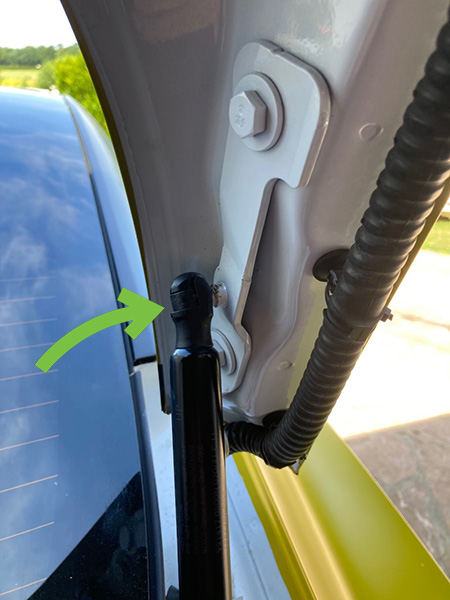

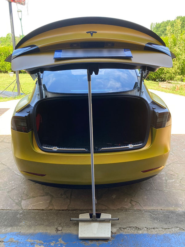

Petite expérience, j'ai décidé d'en avoir le cœur net et donc de peser mon coffre, pour se faire j'ai déclipsé le vérin de droite en enlevant la bague et en déclipsant le vérin
le coffre libéré du vérin devient tout de suite plus lourd :D , j'ai ensuite à l'aide d'un balai et d'une balance pesé le coffre
le balai + la balance mesure 138cm, le haut du balai est logé dans le petit renfoncement de la garniture.
Dans cette position la balance indique 8.4kg
Maintenant l'idéal serait que quelqu'un avec une LR et/ou une perf fasse la même manip pour avoir une idée du poids du coffre sans aileron, covering et feux.  :old:
C'est vraiment pas compliqué à faire, ça prend 5min et je serai curieux d'avoir l'info. :welcom:

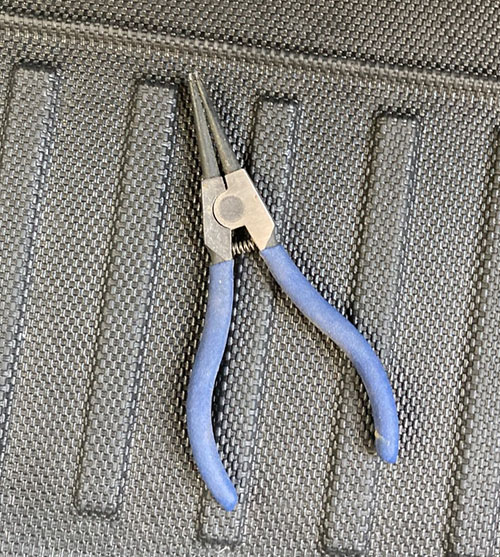

Pour remettre la bague en 2sec j'ai utilisé cette pince :
ps: j'ai pensé à prendre des photos une fois tout remonté, voila pourquoi sur les photos le vérin est en place.

L'idée est bonne, en réalité le poid se réparti entre les 2 charnières, le vérin électrique, celui à gaz et ton balai.....5 points en fait, ce qui fait que le coffre et bien plus lourd....mais si quelqu'un fait la même chose chez lui sur une d'origine oui on aura une idée de la différence qui doit être ultra minime ...

celui a gaz était "déconnecté" du coffre lors de la pesée, car sinon le coffre tient tout seul en l'air.
C'est d'ailleurs lui qui fait tout le boulot on dirait, sans lui le coffre tombe et se ferme

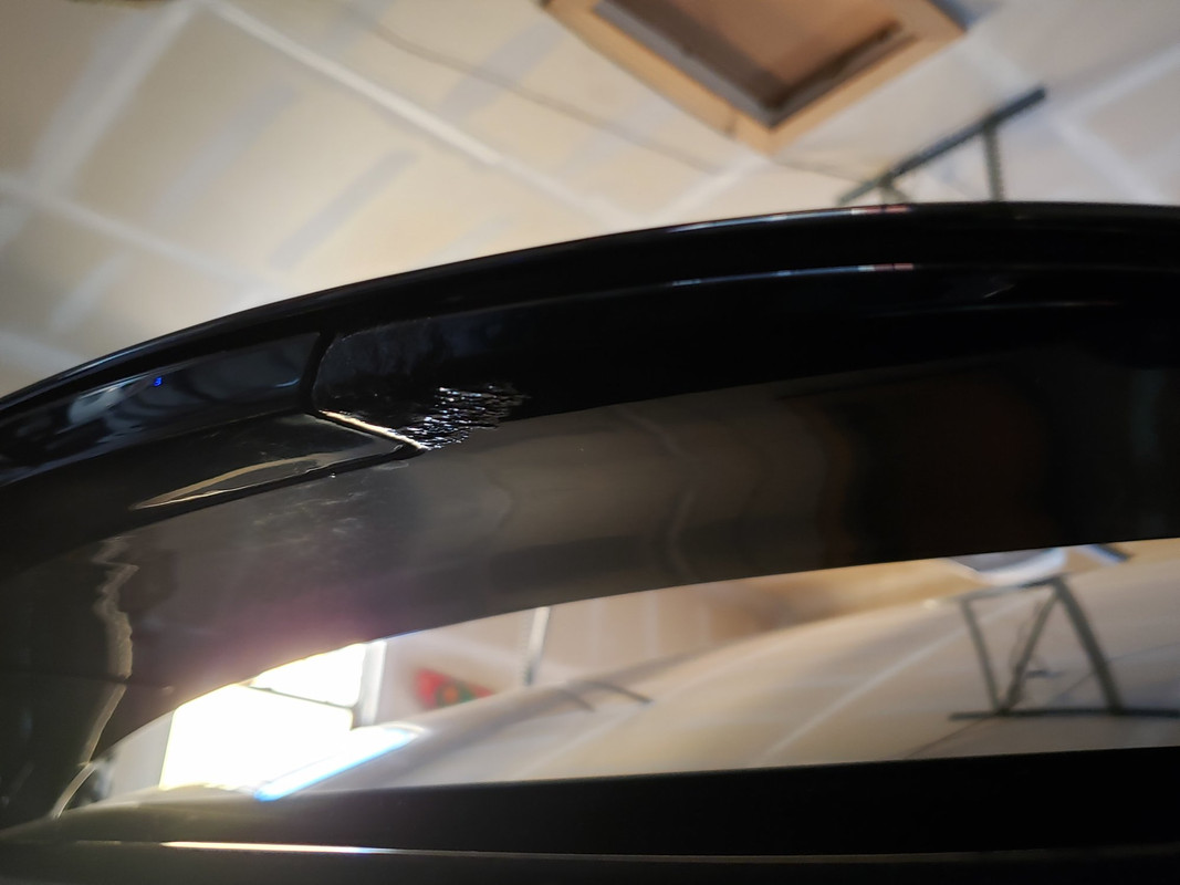

J'ai vu sur un forum US qu'ils changeaient l'aileron qui s'oxyde anormalement sur Model X et avaient reconnu le défaut comme étant une corrosion prématurée anormale. Ca, c'était avant que les gens ne se passent le mot ! Parce que maintenant c'est refusé et il faut payer 700 €.
Toujours est-il que lorsque c'était encore d'actualité, un gars s'est vu refusé le remplacement parce qu'il avait un covering sur l'aileron, ils lui ont dit que comme il avait mis un covering et bien ça s'était oxydé, la bonne blague. Voilà c'était juste pour te rassurer, pas la peine de peser ton coffre...
Tous les model X 2015-2018 au moins (les autres après je ne sais pas) ont ce défaut
