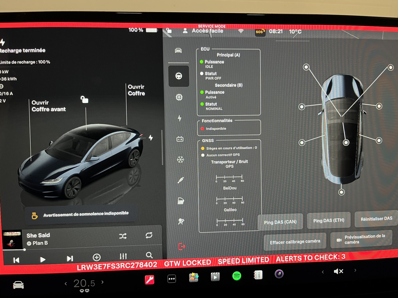

e
eXp67
Messages : 22
Inscription : 25 sept. 2023
Localisation : Strasbourg (67)
Voiture : M3P 2024
Re: Problème sur carte mère HW4 : cameras/auto pilote, GPS, Ecall…
Message par eXp67 »
J'ai eu le même qui semble apparament résolu depuis.
2 semaines environ après l'achat de la M3P de Juin, symptome Circuit A H.S (Service mode), concernant l'alimentation des caméras.
J'ai ouvert un incident chez tesla et ne pouvait pas régler le pb à distance etc, mais en ayant fouillé sur ce problème connu, j'ai vu un post intéressant et j'ai reproduit ( et ca a tout résolu )
L'idée est d'éteindre complement la voiture, que la console centrale s'arrête complement, afin qu'elle puisse redémarrer correctement.
- Eteindre mode sentinelle
- Reboot du soft avec les molettes
- Exctinction du soft (via le menu qui va bien) et directement une fois que le l'OS a rebooté (vérifier encore que sentinelle est désactivée sur le dashbord central (record rouge, sinon desactiver (important !!))
- Sortir de la voiture et laisser reposer pendant quelques heures (j'ai attendu 5-6H pour être sur)
Hop, tout est normal.
Je n'ai eu le problème qu'une fois depuis Juin, comme dit 2 semaines après l'achat suite à une MAJ et depuis cette manip le pb n'est jamais revenu.
En espérant que ca puisse fontionner aussi pour vous :)

@eXp67
merci, j'ai essayé une nouvelle fois cette manip. on verra dans 5-6h :)
j'ai également coupé le wifi et supprimer tous les wifi existants.
pour ma part, j'ai bien le circuit A qui semble HS tout comme toi, voici mon screen
