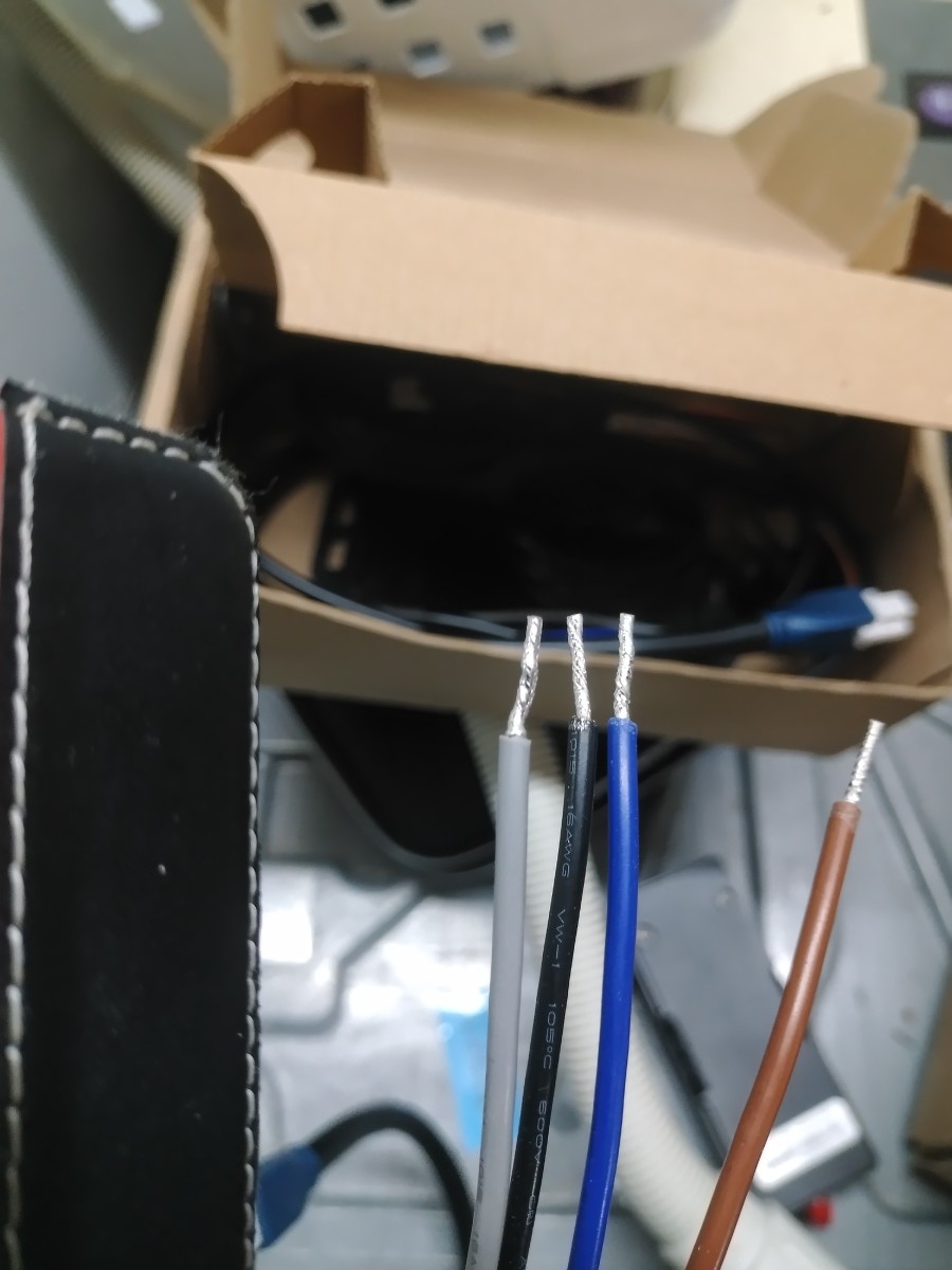

Hello
Mon bof, qui vie aux USA, m'a offert ce boîtier.
Je ne comprends pas comment le raccorder a mon tableau électrique.😩
Impossible de trouver une vidéo qui montre comment le connecter sur nos installations.
J'ai cette vidéo Américaine
Voici le fil d'alimentation du boîtier :
Le support technique ne répond pas 🤣

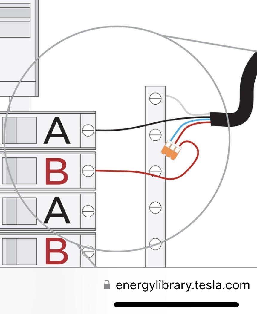

Salut , étant électricien je peux peut être t’aider.
Aurais tu des photo de ton installation ?
Premièrement est tu en mono ou Tetra (tri) chez toi ?
Le boîtier que tu montre semble être pour les installations en triphasée . Voir si il existe en mono .
Bien souvent pour passer du tri en mono sur les appareils si compatible il faut raccorder le bleu et le gris en neutre et le noir marron sous la phase . Aurais -tu une référence avant de faire les branchement car ça reste très dangereux
SeriouslyRavaged
Messages : 18
Inscription : 15 févr. 2025
Voiture : Model 3 Perf
Re: Système de délestage Neurio pour Wall Connector
Message par SeriouslyRavaged »
Attention d’après ce que je vois le neutre est Gris ..

Merci.
Désolé pour ma réponse tardive.
Avec le schéma ci-dessus, j'ai pu le brancher.

SeriouslyRavaged a écrit : 23 févr. 2025 08:31
Effectivement, le gris c'est bien le neutre.
Ton câblage m'a bien aidé.
Il y a une modification, ton schéma, c'est pour une installation Américaine.
Pour la France, le neurio est prévu pour fonctionner en mono ou en triphasé.
Pour une installation triphasé:
Le gris c'est bien le neutre.
Les autres fils doivent être branchés sur les phases (Un fil par phase).
Pour une installation monophasé:
Le gris c'est toujours le neutre.
Les autres fils (noir, bleu,rouge) doivent être tous raccordés ensemble et reliés à la phase.
Voilà merci pour ton schéma
