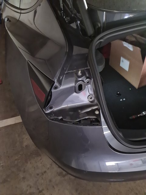

@franjub
Comme demandé :
( il passait derrière le panneau lateral dans le coffre pour faire le branchement )
Messages : 23725
Re: Feu arrière qui prend l'eau
@TomB
:Merci: beaucoup pour cette photo :Top:
Je voulais voir le nombre d'ergots et leurs positions ;)
Encore un client satisfait de l'intervention du Ranger :cheers:

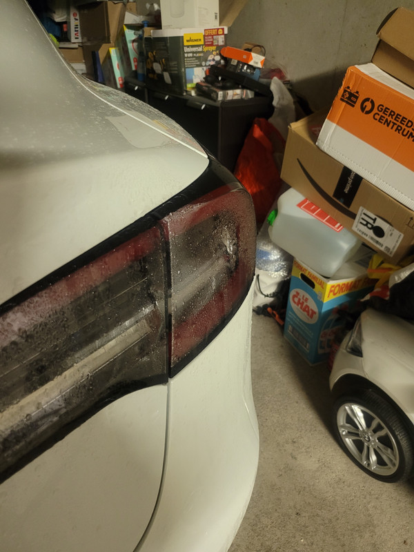

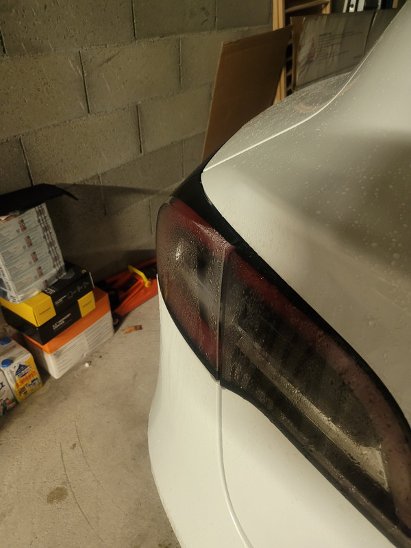

J'ai également ce souci d'étanchéité qui existait peut être déjà avant mais je n'ai pas dû y faire attention.
J'ai même le 3ème feu qui prend la buée...
Demande d'intervention programmée, on verra si Tesla prend en charge.

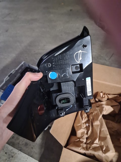

Messages : 29599
Les feux ne sont pas étanches mais équipés d’une membrane qui laisse passer l’air mais pas l’eau, le rond en bleu sur les photos plus haut.
Laissez un peu de temps et si possible avec la voiture au soleil avant de demander un changement.

Ben tu as bien de la chance. Pour ma part demande d'intervention pour la même chose et on m'a annulé le rdv car il s'agit d'un standard chez Tesla d'avoir de l'eau dans les feux arrières...
Messages : 23725
@Fifty21
Chez Tesla tout dépend si il s'agit d'eau (présence de gouttelettes à l'intérieur avec coulures) ou si c'est de la condensation ;)
Quelle photo as-tu envoyé avec quel texte en demande ? :?:
