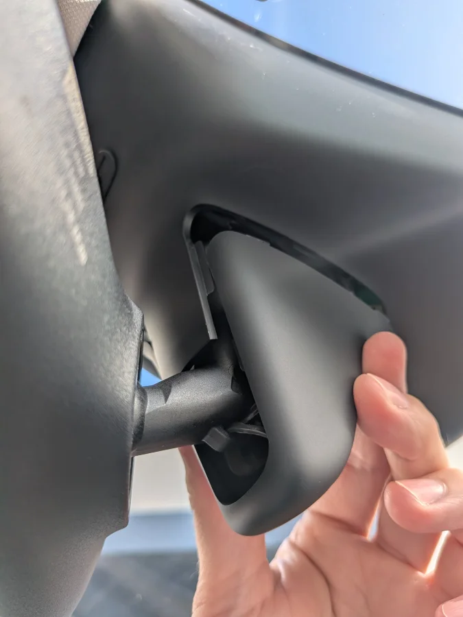

Pour le démontage, tuto officiel TESLA: https://service.tesla.com/docs/ModelY/S ... E6289A707D

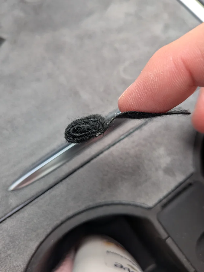

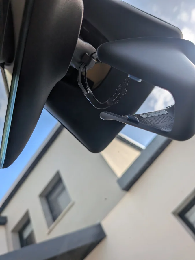

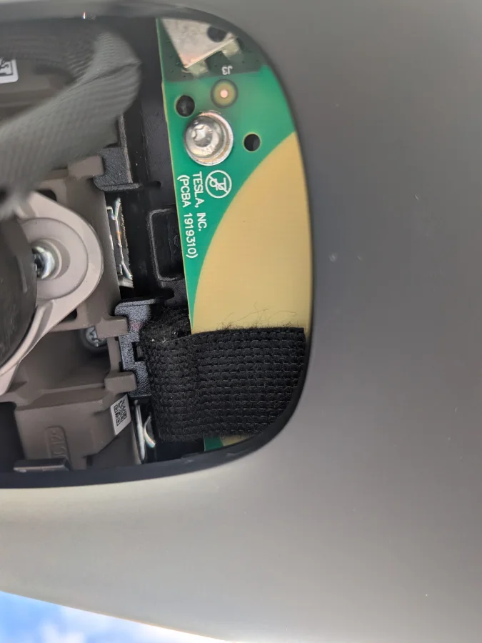

Ensuite, une fois démonté, je me suis aperçu en tapotant sur le retro, que le bruit venait (chez moi) de la carte circuit imprimé de l'antenne GPS qui vibrait contre le plastique
J'ai inséré un petit bout de feutre autocollant (la même que celle qui entoure les câbles, acheté sur un célèbre site chinois...). A priori cela semble avoir résolu le problème :croise:
Démontage du cache bas
Morceau de feutrine autocollante
Feutrine à mettre en place
