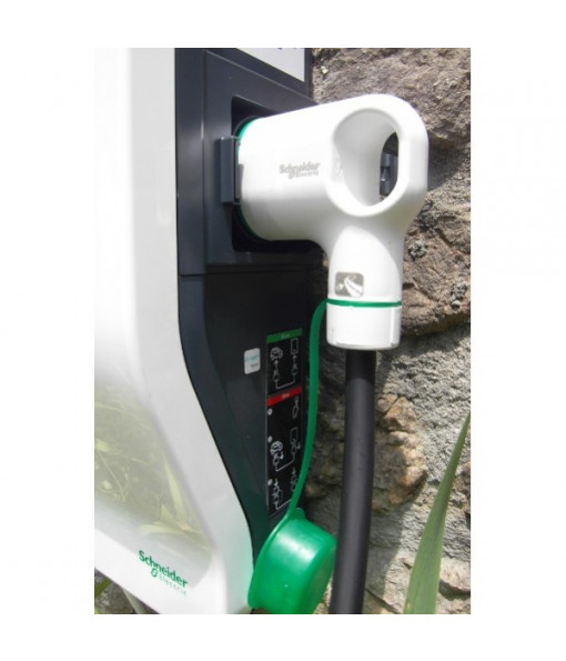

J'avais effectivement vu celui-là mais c'est dans l'autre sens... que je souhaite trouver un adaptateur.
> ma borne est comme ça:
> en gros embout "male" en Type 3 pour brancher à la borne et une prise "femelle" en Type 2 pour bracher mon câble T2/T2 de la Tesla (ou la Zoé).

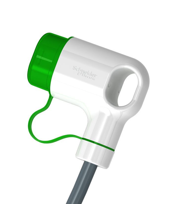

Peut être la possibilité de te fabriquer l'adaptateur avec une prise T2 femelle et une prise T3 mal :

Le prix semble correcte pour le côté borne ;)
EVLINK EV LONK PRISE NCA02301 prise recharge PLUG borne SCHNEIDER
