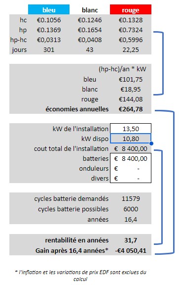

a 8400 dollars les 13.5 kWh la rentabilité est de ... 32 ans, donc jolie idée séduisante et c'est tout.

C'est vrai et c'est bien dommage d'ailleurs, dans le cas d'une aide de 600 dollars par kW l'installation est rentabilisée en 1 an !
sans aide cela donne ceci:

ce calcul n'a pas de sens
il prend comme paramètre le prix actuel du KwH, en le supposant identique pendant 30 ans.
C'est d'ailleurs écrit en tout petit. :clin:

c'est difficile de prévoir les augmentations.
le lien vers le fichier

Selon le site bobex.be, le powerwall 3 (PW3) serait vendu en Belgique 6945 € (hors frais d’installation). A noter que le PW2 est vendu 6500 € en Italie (cf prix indiqué sur la version italienne du site Tesla) auquel il faut ajouter la gateway (intégrée dans la v3 ?) . Le PW3 serait vendu pour un nombre de cycles illimité (à confirmer). Selon mon calcul, le prix du kWh stocké si je part sur 6000 remplissages/vidages de la batterie j’arrive à 9,5 cts du kWh stocké (soit bien moins cher que le prix du kWh payé avec un contrat EDF Tempo. Pour obtenir ce prix J’utilise la formule : prix achat de la batterie / (capacité de la batterie * nb de cycles * pourcentage de vidage à chaque cycle ) = 6945 /( 13,5 * 6000 * 0,9) = 9,5 cts/kWh stocké. Me serais-je trompée dans ma formule pour être une des rares à obtenir un prix intéressant du kWh stocké ?
Si j’ajoute 1000 euros de frais d’installation par l’électricien, cela me ramène un prix du kWh stocké à 10,9 cts soit un tarif qui reste très intéressant par rapport au tarif du kWh acheté quel que soit le type de contrat dont on dispose.
@ouioui, comment puis-je personnaliser le tableau avec les infos propres au PW3 ? car il sera capable de fournir plus de 11 kW lors de l’utilisation (contre un peu plus de 5 pour le PW2). J’avoue ne pas avoir compris la signification de la cellule E7 (nb de cycles par 24h). Est-ce à dire que la batterie va se charger et se décharger complètement 2 fois par jour ?
Concernant la cellule E26 (rentabilité en années), pourquoi ne prend-elle en compte que les frais d’installation de la batterie et par le cout d'achat de la batterie elle-même ? J'ai très certainement mal compris l'objectif de ce tableau, merci de votre éclairage.

télécharge le fichier sur ton ordinateur.
Oui tu as bien compris le cycle de charge décharge est sur 24 heures.
par contre la rentabilité prends le total du cout (les cellules blanches).
Le but de ce tableau est de connaître la rentabilité éventuelle d'une installation batterie avec un forfait Tempo.
