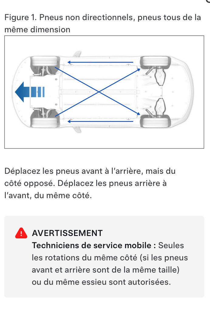

Voici ce que recommande Tesla dans son manuel d’entretien pour le Model 3 avec pneus non directionnels et tous de le même dimension :
Ce n’est pas tout à fait du X, car seuls les avants sont croisés vers l’arrière alors que les arrières passent à l’avant sans changer de côté.
Mais à noter qu’au centre Tesla de Nantes dans mon cas ils n’ont pas respecté ce schéma et simplement permuté mes avants et arrières sans changer de coté.

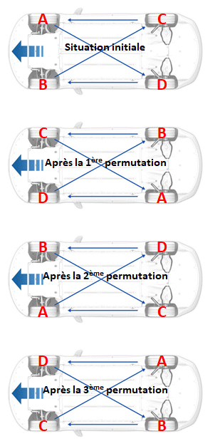

Si l'on considère que l'on fait au moins 40.000 km avec nos pneus, et qu'on les permute tous les 10.000 km, cette façon de procéder est pertinente car elle permet de placer chacun des pneus à chacun des 4 emplacements :

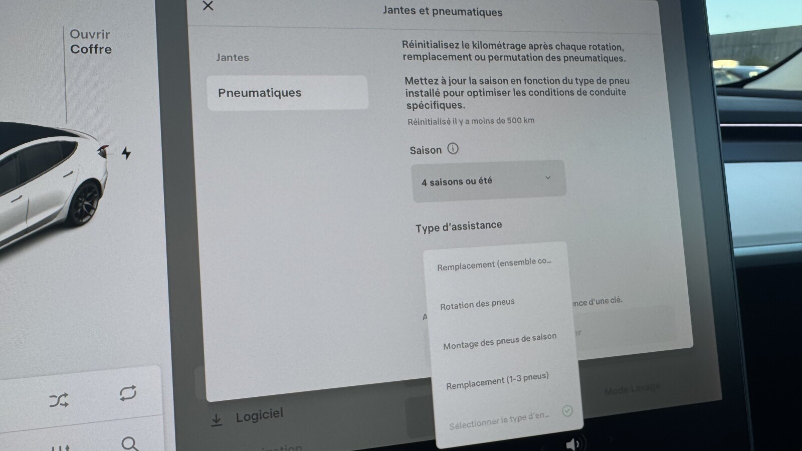

Petite question. Dans le menu entretien on a un endroit pour noté que l'on a permuté. Mais dans le cas où on ne l'a pas fait et que l'on change juste un train de pneus (sur l'arrière par exemple), j'ai peut être pas vu mais à priori rien pour noté un simple changement de pneus.
Vous confirmez ?
Messages : 29577
Re: Permutation des roues
Non, il y a bien un menu pour le changement de pneus :

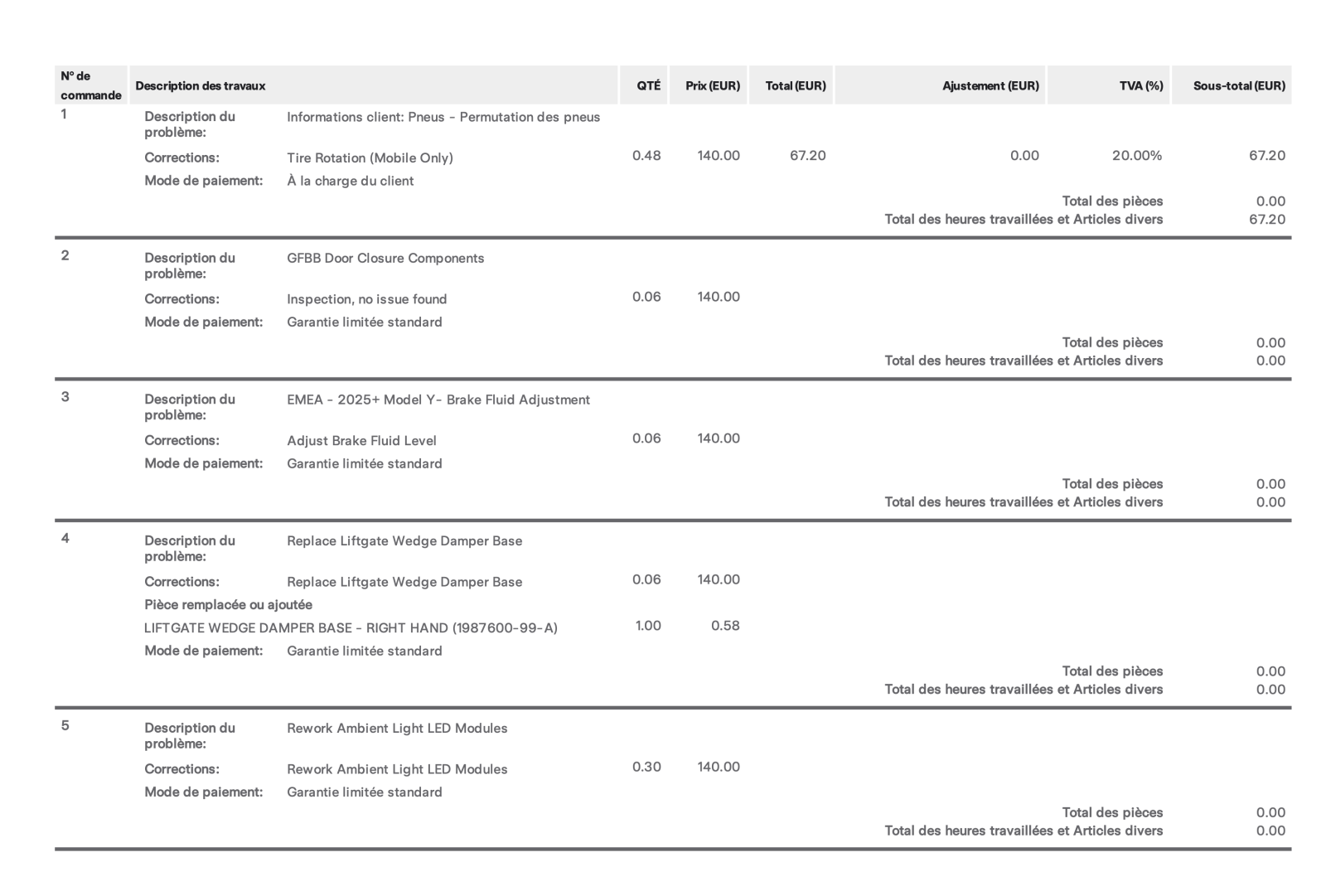

j'ai besoin de vos éclairages : j'ai fait une demande d'intervention pour une permutation de pneus et il m'est proposé une intervention par un ranger à domicile, avec un devis qui comporte aussi pas mal d'autres choses : savez vous s'il s'agit de rappels constructeur ?
Si vous savez décrypter le devis ?
Par ailleurs, je trouve ça pas donné : 80,64€ TTC
