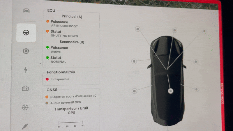

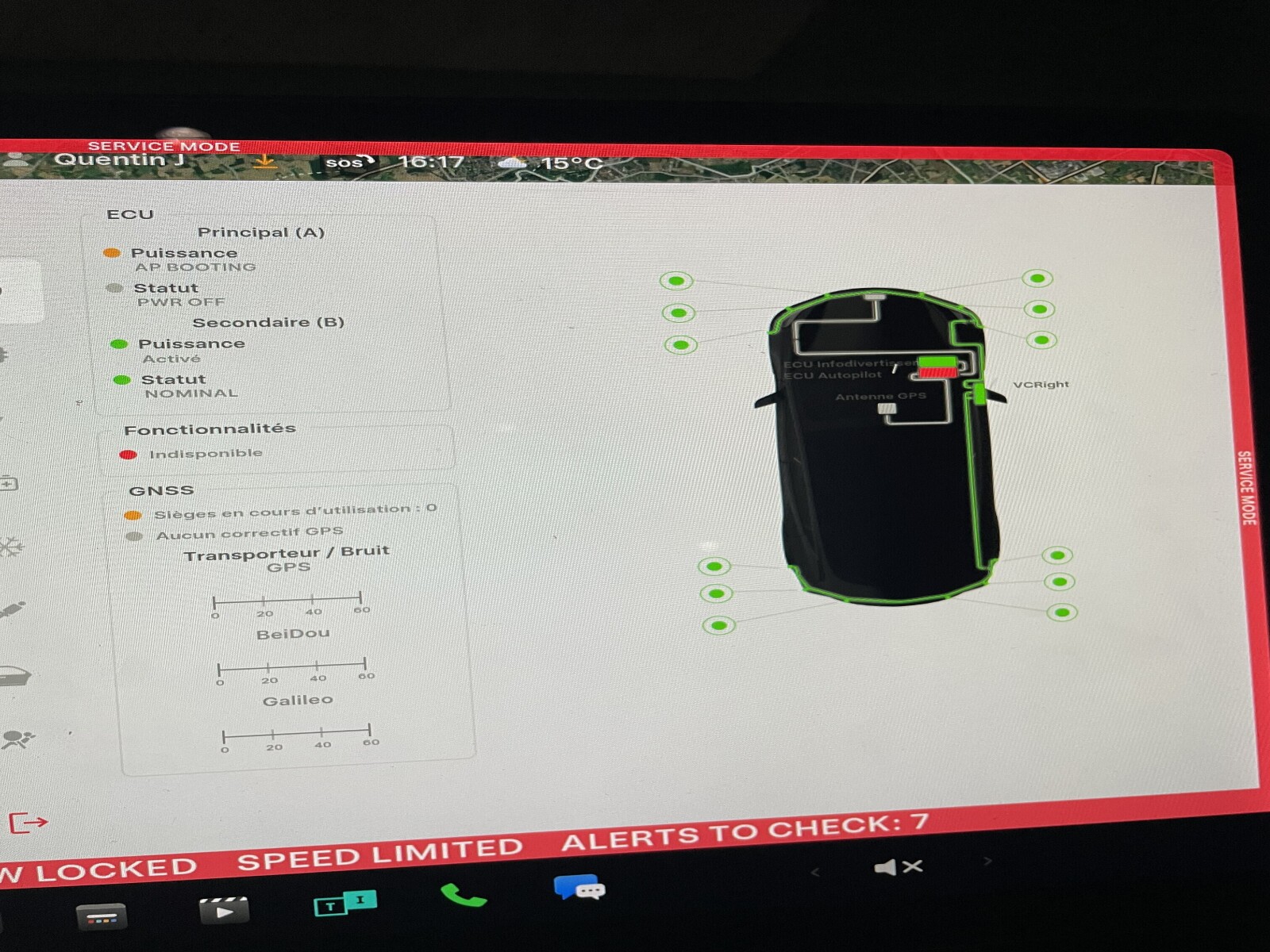

Je viens d’accéder au mode service, et voilà ce que j’y trouve :
Je constate une boucle infinie sur le module ECU.
Dans les alertes, le tire c’est les pneus sous gonflés donc c’est pas ça.
Il y a aussi une alerte sur AP qui mentionne ECU. Je pense que c’est en lien avec le problème.

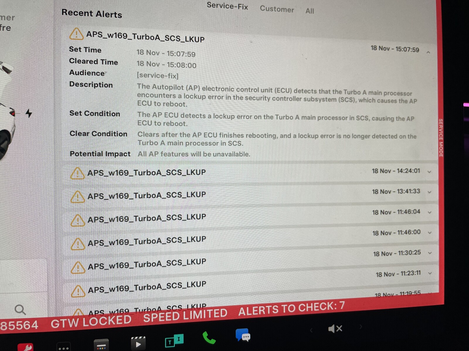

Faut il que j’essaie une réinstallation ? Attention je n’ai pas de wifi la voiture crèche dans un garage H24 (sauf quand je suis sur la route mais pas de wifi).
Voici encore un screen qui me dit que l’installation récente du Enhance stripe n’y est pas pour rien
Messages : 30139
Re: Du jour au lendemain, les caméras ne fonctionnent plus
Tu as un problème de Turbo, sur une voiture électrique c’est rare :marrant:
Plus sérieusement, c’est un problème sur un des processeurs de l’ECU, cela ressemble beaucoup au problème décrit dans l’autre sujet dont j’ai donné le lien.
