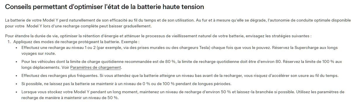

Salut @Tigerbill17 ,regardes sur le meme lien que tu as indiqué les info sont pratiquement ecrites pareilles, c' est étrange ces recommandations, non?:
High Voltage Battery Information
https://www.tesla.com/ownersmanual/2020 ... AEF4.html
  • Réservez la Supercharge aux longs voyages sur route.
  • Lorsque vous stockez votre Model Y pendant un long moment, maintenez un niveau de recharge d'environ 50 %...

Re: Fréquence de recharge des batteries LFP (Propulsion)
Message par Tigerbill17 »
Oui, et alors.
ça veut dire qu'il ne faut pas descendre sous les 50% sur de longues périodes, ça ne veut pas dire qu'il ne faut pas les dépasser.
Je mets l'extrait du manuel
En rappelant que pour les batteries LFP, c'est recharge à 100% au moins une fois par semaine.
Messages : 5164
@Zebulaon Ton lien renvoie sur le site américain de Tesla où les batteries LFP ne sont pas utilisées.
Il n’y a donc aucun changement concernant les préconisations de Tesla pour la charge des batteries LFP à 100%.
Message par Soe »
@Zebulaon a raison, les manuels (même français et même anciens modeles) ont été mis à jour.
Le chapitre "Conseils permettant d'optimiser l'état de la batterie haute tension" n'existait pas précédemment.
Ce chapitre conseille de reserver les super chargeurs aux longs trajets, d'éviter de rester longtemps à 100% , et de mettre la limite de charge à 50% pour le stockage du véhicule. Il s'applique aussi aux batteries LFP.
Bien sûr ce sont juste des recommandations et la batterie ne va pas mourrir l'année prochaine si on ne les applique pas.
