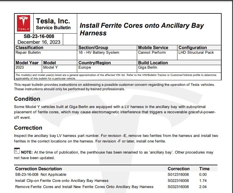

Précisions sur l’intervention:
Descriptif : « Install Ferrite Cores onto Ancillary Bay Harness
Tigerbill17

Google is my friend

Update: je confirme le rdv ondoque maintenant : Install Ferrite Cores onto Ancillary Bay Harness c est donc la même campagne de rappel.
