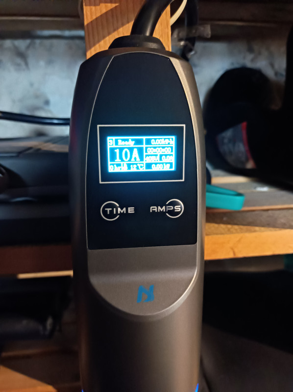

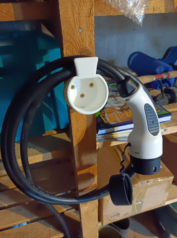

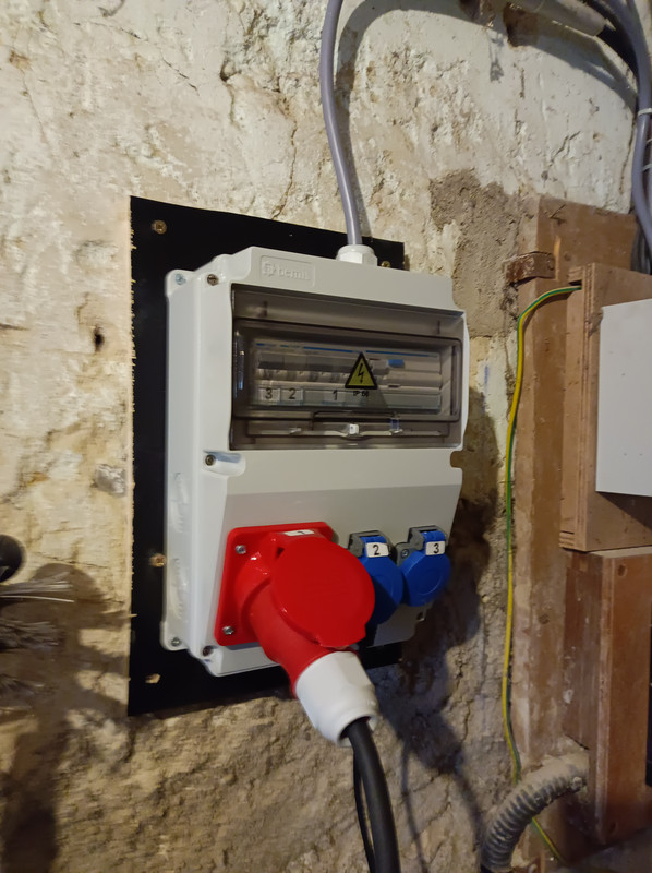

Quelques photos de l'installation !
Le boiter acheté sur internet à 104 euros
La box à 560 euros , il permet le 8, 10, 12, 14 et 16A en triphasé. Etant équipé (compteur) en 16A j'utilise 10 ou 12A.
Le support de câble fabriqué avec ma 3D à 1 euros

Dans ton tableau tu as un disjoncteur + différentiel ou un des 2 est dans la wallbox?
cloclo

Message par cloclo »
Ils sont tous les deux dans le tableau, c'est préférable.
- il y a trois disjoncteurs un en triphasé et deux mono
- et en amont il y a pour les trois un interrupteur différentiel de 30mA
Le tableau était câblé.

Message par genesis »
Ok c'est le différentiel que je ne vois pas sur ton tableau d'où la question
Par contre étonnant qu'il soit avant les 2 monos car il me semble que pour la norme tu dois avoir un différentiel en triphasé que pour la wallbox mais je suis pas un expert et ça dépend peut-être des wallbox
