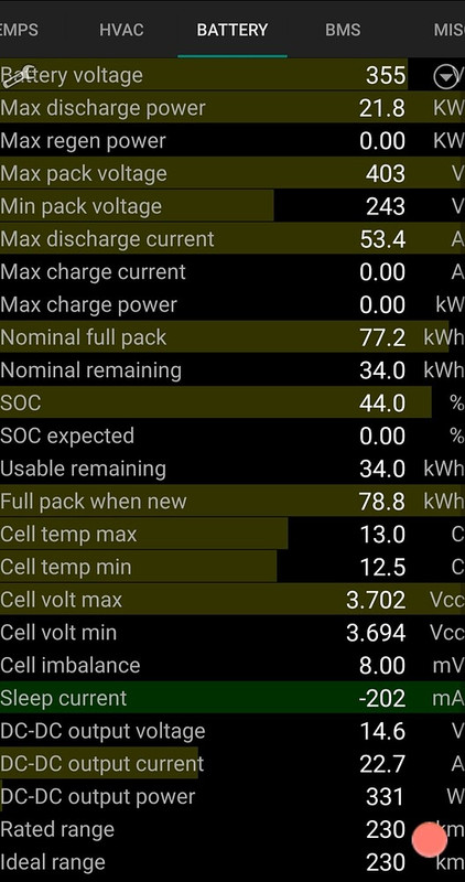

Message par FredMt »
Et je complète... avec quelques mesures SMT d un des premiers pack E5LD allemand: un FPWN à 78,8Kwh. Pour l instant un NFP à 77,2 Kwh, il peut peut-être remonter.
Aucune surprise à ce stade, on s approcherait des 79kWh. D autres mesures sont à venir.

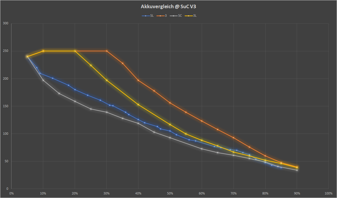

J'essaye de rassembler ici toutes vos informations sur la nouvelle batterie LG pour pouvoir mettre à jour mon infographie.

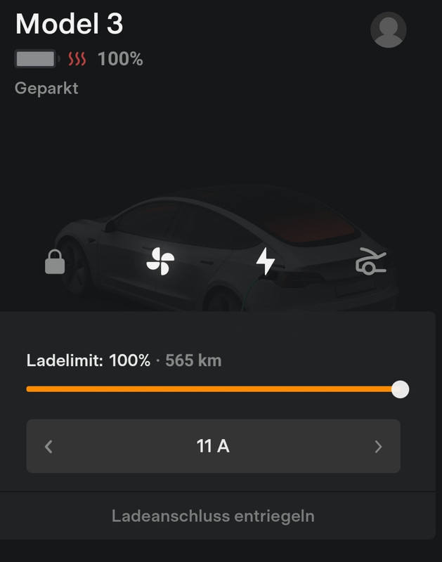

Les nouvelles batterie LG M50 arrivent en Europe sur la Model 3 Long Range, la capacité semble tourner autour de 79 kWh mais nous manquons encore de mesure pour que cela soit confirmé.
Cette batterie charge un peu plus vite que l'ancienne batterie LG de 75kWh mais est encore un peu moins rapide que la Panasonic de 80,7kWh.
Le maximum affiché à l'écran est de 565 km environ.
Courbes de charge à un Superchargeur, issues de ce forum Allemand :
5L = Nouvelle batterie LG 79,x kWh
3 = Ancienne batterie Panasonic 77 kWh
5C = Ancienne batterie LG 75 kWh
3L = Nouvelle batterie Panasonic 80,7 kWh
Messages : 23724
Re: Tout sur les batteries Model 3 LR et Performance - Panasonic / LG
Avantage à Panasonic en rapidité de charge ;)

Ces derniers jours en France, plusieurs livraisons de LR MIC E5LD avec 568 km (EPA) à l affichage à 100%.
568km ×136 Wh /km= 77,3 kWh. Ça correspondrait au NFP affiché sur la page précédente (FPWN à 78,8Kwh).
Messages : 29612
Merci pour la confirmation :Top:
