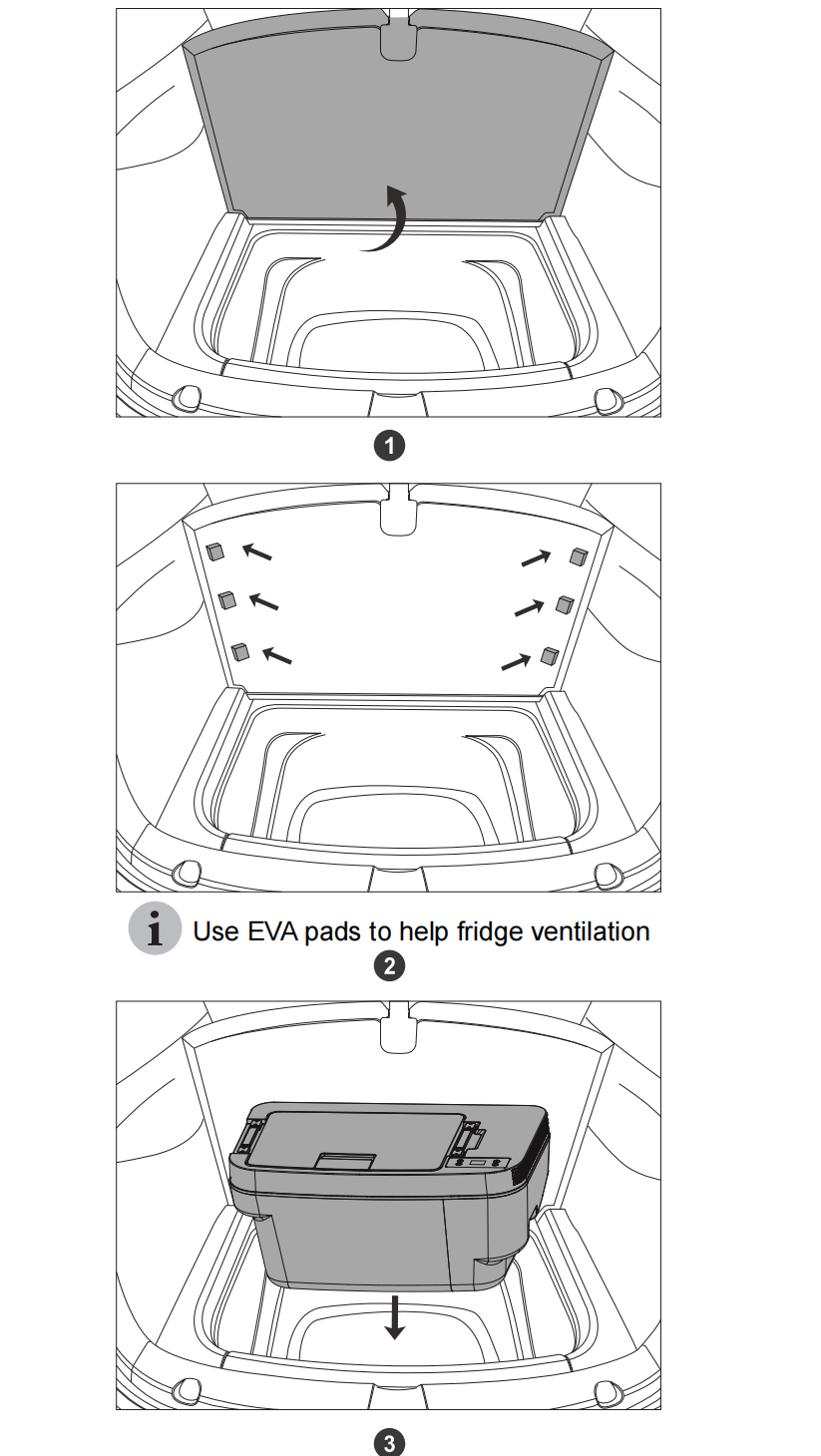

Super merci
Pour info vevor m’a envoyé le tuto pour mettre les cales
https://bmp-crm.vevor.net/bmp-crm/userg ... 291142.png

Re: Glacière pour Tesla Model Y 2026
Message par FLYER34 »
Merci de l'info... c’est exactement ce que j’ai fait :sun:
