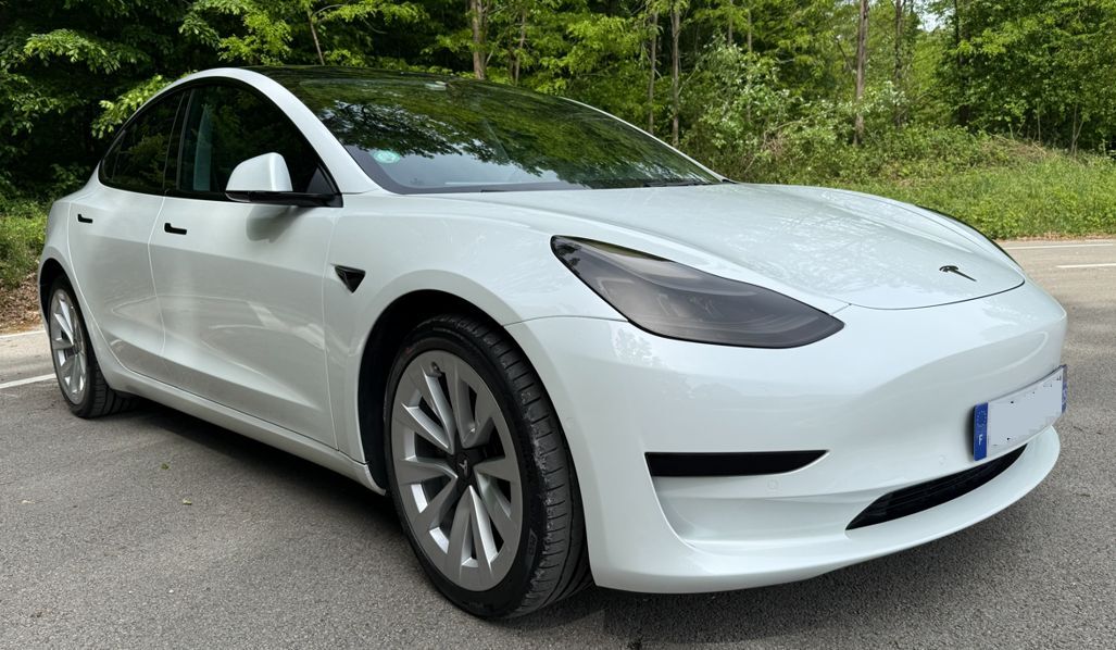

J'ai décidé, aujourd'hui, de faire 2 tutos pour un nettoyage annuel de votre Tesla.
Ca concerne la carrosserie.
C'est un nettoyage basique et sérieux à faire soit même et à la portée de tous.
Tous les produits et matériels ci-dessous ont été choisis et testés par moi même.

Nettoyage auto + Application Cire :
- 2 fois par an ( avant été et avant hiver )
⚠️ Lavage à l'ombre et carrosserie froide ⚠️
Si votre auto est vraiment sale, faite un pré lavage au Karcher pour virer l'excédent. Boues...etc...
Application du Demoustiqueur.
( Pare choc avant )
Laisser agir quelques minutes
Rincer à l'eau
Frotter pour finir d'enlever les plus résistants avec l'éponge auto.
Rincer à l'eau
Nettoyage des parties les plus sales : pare choc avant et arrière. Bas de caisse.
A l'aide de l'éponge auto et un sceau d'eau.
Maintenant que l'auto est bien degrossie, on va pouvoir commencer.
1 : Nettoyage avec shampoing hard :
Remplir 1 sceau d'eau avec une dose de shampoing hard .
Remplir le second sceau d'eau propre.
Prendre le gant microfibre et le tremper dans le sceau où se trouve le shampoing hard.
Nettoyer élément par élément de la carrosserie et rincez .
Important : quand vous avez frottez un élément (capot par exemple) , rincez aussitôt le gant microfibre dans le second sceau où se trouve l'eau propre.
Et faite ça après chaque élément lavé.
( Technique des 2 sceaux )
2 : Application de Iron X :
L'auto est rincée et toujours humide.
Application de Iron X élément par élément.
Appliquez Iron X sur un élément. Laissez agir 3 à 5 mn et rincez abondamment.
Faire toute la carrosserie et les jantes à la fin.
Sechez l'auto avec la grande microfibre.
3 : Application de l'alcool isopropylique :
Pulvérisez une microfibre avec l'alcool isopropylique.
Et frottez chaque élément de la carrosserie.
4 : Application de la cire meguiar's :
Meguiar's fourni un applicateur pour déposer la cire.
Appliquez la cire en couche très fine.
Faire élément par élément.
Plus vous en mettez, plus ce sera difficile à essuyer et plus vous risquez de faire des traces en frottant fort.
​Le test du doigt : Attendez que la cire sèche légèrement (3 à 5 minutes).
Pendant ce temps, vous faites un autre élément.
Passez délicatement votre doigt : si la surface est nette et que le produit ne "s'étale" pas, c'est prêt à être essuyé.
​Essuyez sans pression : Utilisez votre microfibre de lustrage propre ( 400 GSM ).
Ne frottez pas, carressez simplement la carrosserie. Retournez la microfibre fréquemment pour utiliser une face propre et sèche.
​Le "Final Buff" : Une fois toute la voiture faite, prenez une deuxième microfibre de lustrage neuve ( 800 GSM ) et faites un dernier passage rapide et léger pour éliminer les ultimes résidus de polymères. C'est ce qui donnera cet effet "miroir" spectaculaire.
Voilà... vous devez maintenant avoir un résultat très satisfaisant 👏 👍
Je rappelle que cette méthode pour la cire est à faire grossièrement 2 fois par an.
Entre ces 2 opérations, vous nettoyez votre auto normalement avec le shampoing Alchimy 7 " extremys ".
Voici un tuto express pour ce nettoyage :
Nettoyage auto entre les 2 traitements de cire :
Rincer à l'eau
Rincer à l'eau
1 : Nettoyage avec shampoing " extremys ":
Remplir 1 sceau d'eau avec une dose de shampoing Extremys.
Prendre le gant microfibre et le tremper dans le sceau où se trouve le shampoing Extremys.
Nettoyer élément par élément de la carrosserie et rincez.
2 : Sechez la carrosserie avec la grande microfibre.
Voilà...👍
