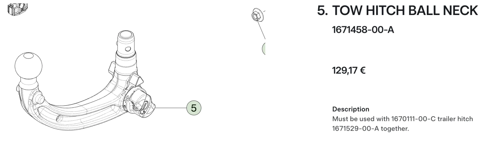

Messages : 29520
Re: Attelage Model 3 Highland
Le col de cygne pour l'attelage coute 129 euros chez Tesla (HT ou TTC?) et la boite 30 euros.
Message par darkcristal »
Dommage pour moi 🥺 j'ai déjà payé.
En même temps si tesla répondait rapidement juste pour avoir un prix...
