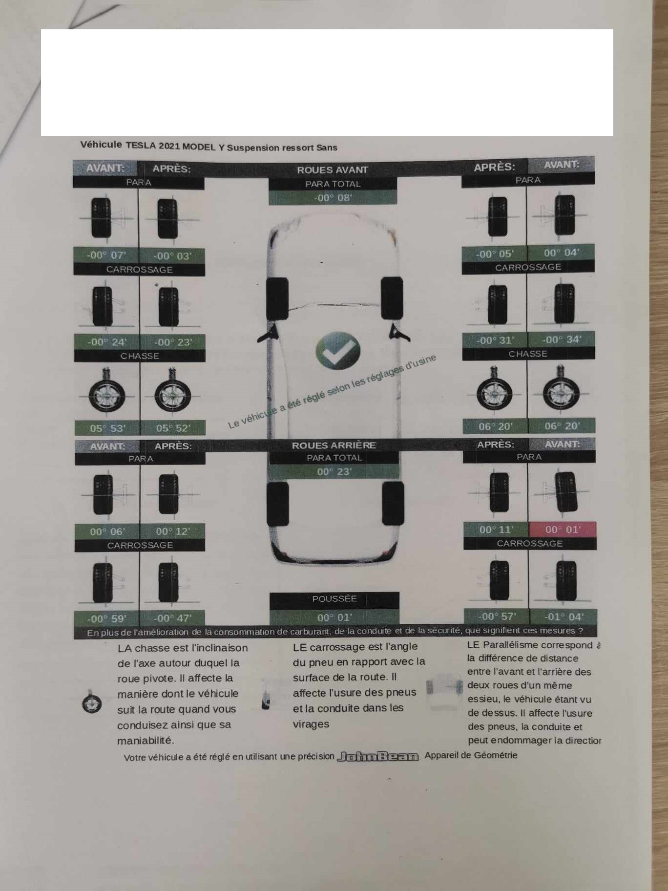

03/07 => dépose de la voiture au garage pour expertise, je dis au garage de changer les roues arrières par celles dans le coffre et de faire la géo. L'expert passe ... et dit au garage de RIEN faire sur la voiture (malgré que j'ai dit a l'expert que je partais en vacances 2 jours plus tard, et que j'allais faire de la route). Le garage me demande : je leur signe un papier comme quoi ils doivent me faire une géo
04/07 : je reccup ma voiture, géo faite :
Donc un petit soucis résolu (bon après ils avaient la plaque donc même si Y 2022 (j'ai eu en février 2023) je pense que c'est les bons réglages, mais j'y connais rien), mais les roues AR n'ont pas été changé car l'expert l'a interdit ... mais le garage m'a dit qu'il n'y avait pas de soucis a rouler la voiture, je fais confiance
