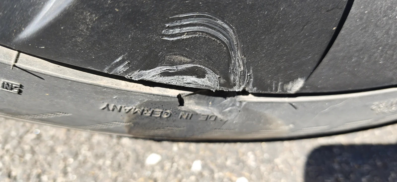

Mauvaise appréciation en me garant en marche arrière avec ma model 3 ce midi et j'ai bien accroché un trottoir. L'enjoliveur a bien frotté mais surtout ça a enlevé un bout du pneu. Pensez vous que ce soit sans risque ou alors faut-il changer le (les) pneus ? Sachant que je suis en vacances à 600 kms de chez moi...

Pas évident à dire.
Lorsque tu passes le doigt sur le morceau de pneu qui manque, tu estimes à combien , la profondeur ?
Légère ? Importante ?

Salut, le pavé de gomme manquant est sur la ligne de renfort de protection du pneu. Normalement ça peut attendre ta rentrée de vacances sauf dans les cas suivants ci-dessous.
Dans l'immédiat :
- surveiller s'il perd de la pression,
- contrôler qu'une hernie ne se forme pas.
S'il présente l'un des deux cas, remplacer le pneu dans les plus brefs délais.

Merci pour les retours
Je vais surveiller ça de près et le faire contrôler par un professionnel.
Les pneus étaient encore bons mais avec environ 30 000 kms, je vais sans doute anticiper le changement du train par sécurité...

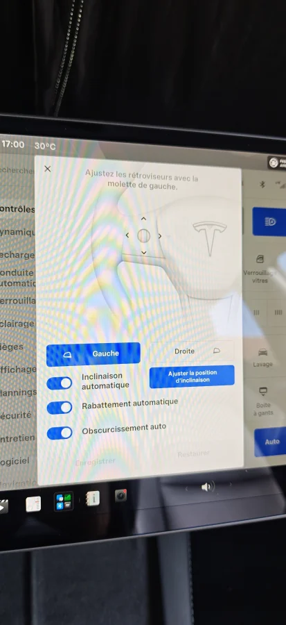

Bon j'ai l'explication de mon loupé. Les rétros ne se baissent plus quand je passe la marche arrière et ça m'a trompé.... Pourtant l'option est bien activée. Mais lorsque je veux régler la position des rétros en marche arrière je ne peux pas enregistrer. Quelqu'un à déjà eu le souci ? Merci

Tu as tenté de redémarrer la voiture ?

Je viens de tenter le redémarrage mais sans succès.
Les rétros ne se baissent toujours pas en marche arrière malgré l'option active. Et je ne peux pas enregistrer après avoir ajusté la position des rétros..
Quelqu'un a déjà eu ce problème ?

Problème résolu, j'ai réinitialisé mon profil et ça a fonctionné 👌

Tu avais un seul profil ? Ou plusieurs profils d'un ou une conjoint (e) ?

J'avais un seul profil
