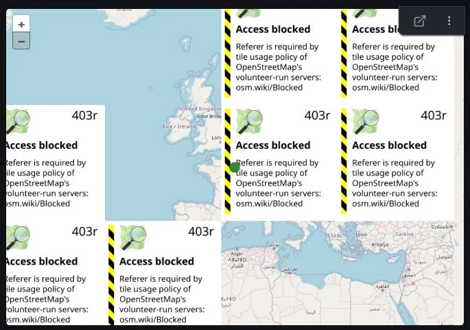

@MichelSud77
C'est un problème sur une partie de la carte ou toute la carte ? aléatoire ou non ?
Le problème est connu de Open street map
https://wiki.openstreetmap.org/wiki/FR:Blocked_tiles
C'est un header qui manque ou qui a disparu lors de la génération de la carte.
Julien devrait pouvoir t'aider via le chat.
Il lui faut sans doute une copie écran de l'erreur, et quelle zone est affectée.
Perso, jamais eu ce problème.
J'ai testé avec des cartes de partout et aucune erreur.
Pourrait être du à la version de Windows ?
Ma version Windows : Win 11 25H2 avec les dernières MAJ.

Ça se produit quand je vais voir mes parcours de conduite, ça masque une bonne partie du parcours, c'est chiant et ça ne me le faisait pas avant, j'ai déjà échangé par chat avec lui, mais il ne répond plus à mes échanges, il boude ??? :interroge: :yeuxciel: :yeuxciel: :peur:

La tu es au max des vues, si tu resserre sur des vues plus petites, une seule erreur ou pas ?
Julien ne réponds parfois pas avant d'avoir trouvé l'erreur et l'avoir corrigé.

Si je resserre pour voir mon parcours, j'ai le message qui empiète sur la vue du parcours qui me le cache à 50 %, c'est vraiment chiant, j'ai essayé sur Firefox, Chrome, Brave, c'est idem .. Ça ne vient pas du navigateur, je ne pense pas que ça vienne du Windows, j'ai le 10, mais avec toutes les mises à jour faites… et quand j'ai pris l'abonnement aucun problème de janvier à avril/mai ??? :interroge: :yeuxciel: :choque: :clin:

Cela parle plutot pour l'instance de ton compte sur le serveur qui a cette erreur. Pas d'autre solution que de la relancer après correction. Seul Julien peut le faire.
Elle est totalement absente chez moi.
Messages : 7356
Re: MyTeslaMate pour tout savoir sur vos trajets, recharges, batterie
@MichelSud77 Pareil pour moi, je n'ai jamais eu cette erreur. Si Julien ne l'a pas déjà fait, tu peux lui suggérer de relancer ton instance de MyTeslaMate.

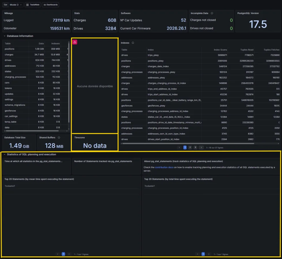

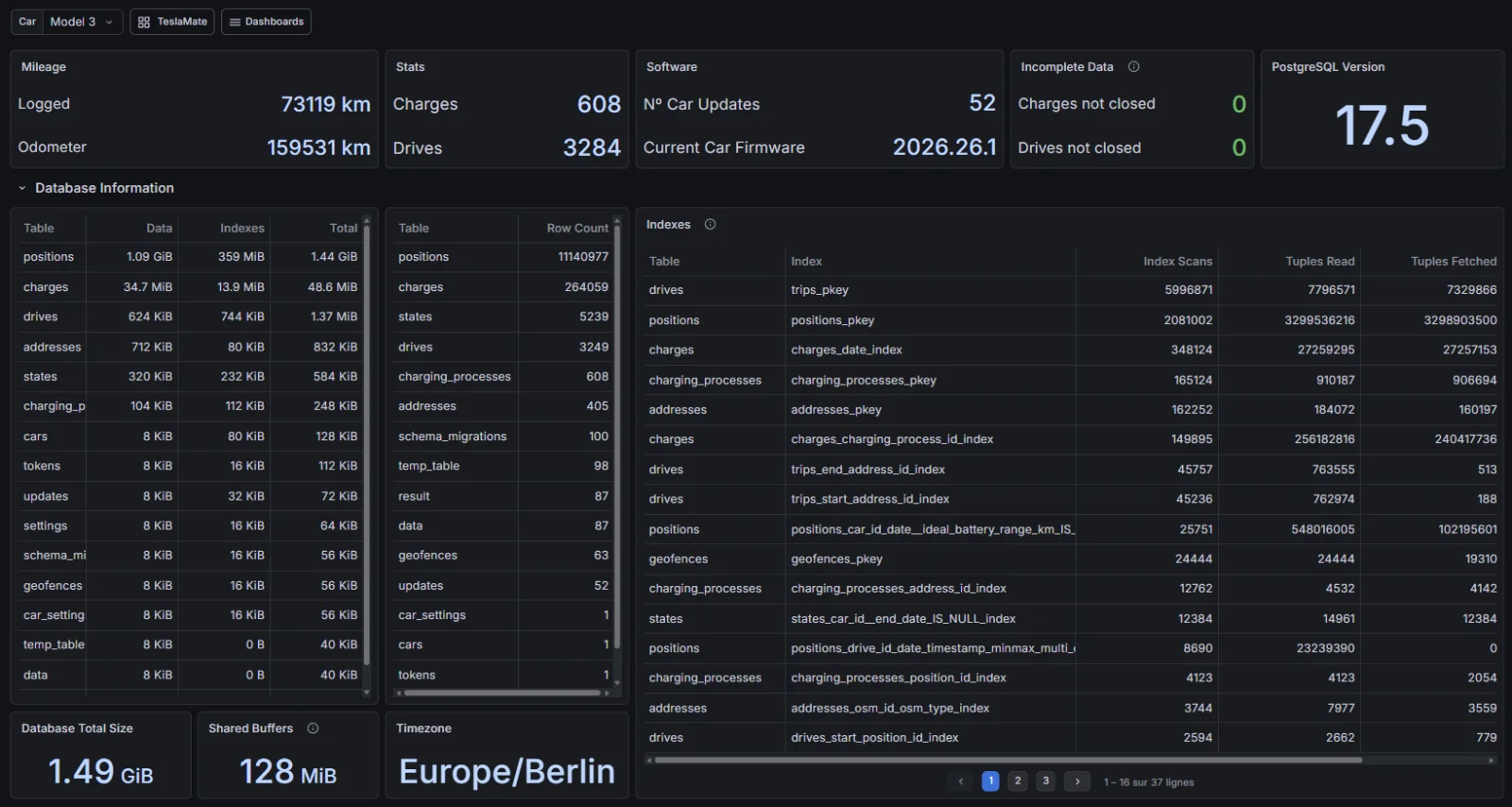

J'ai remarqué quelques soucis dans le dashboard Database Information avec MyTeslaMate :
Il y a un souci avec l'affichage de la timezone (la requête SQL correspondante ne renvoie rien), de plus le panneau qui affiche un tableau avec le nombre de lignes pour chaque table ne s'affiche pas (erreur SQL à cause d'un problème de droits d'accès), et les panneaux des statistiques n'affichent rien (ou alors je n'ai pas compris comment ça fonctionnait, mais je me demande si ce n'est pas également une limitation concernant la base de données avec MyTeslaMate).
Pour afficher la timezone on peut remplacer la requête SQL qui pose problème par celle-ci :
Code : Tout sélectionner
SELECT current_setting('timezone');
Pour le tableau avec le nombre de lignes par table il y a aussi une alternative :
SELECT
t.relName AS "Table",
c.reltuples::bigint AS "Row Count"
FROM pg_catalog.pg_statio_user_tables t
JOIN pg_class c ON c.oid = t.relid
ORDER BY c.reltuples DESC;
Pour les statistiques je ne sais pas, mais j'ai tout supprimé de mon côté et j'ai sauvegardé le dashboard modifié sous un autre nom Database Information 2 que je vais partager dans le sujet correspondant (je m'en occuperai dans la journée) :
Au passage cela permet de répondre à une question que l'on se posait concernant la timezone de MyTeslaMate : il s'agit de Europe/Berlin et c'est la même pour toutes les instances (confirmé par Julien à qui j'ai posé la question).
