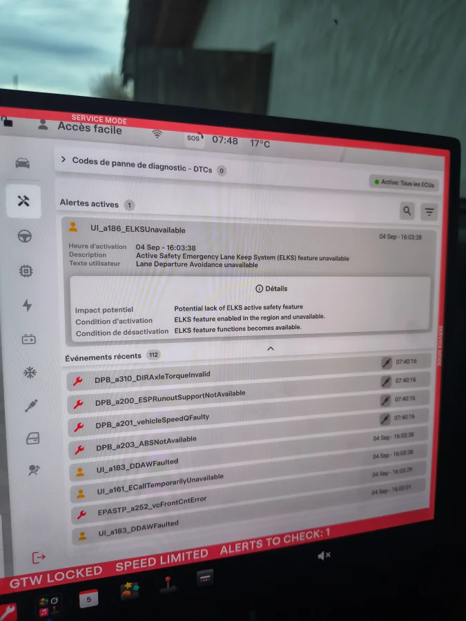

Bonjour, mon père un problème tesla y premium de juin 2026
En roulant avec autopilot beta sur autoroute alarme avec volant rouge, reprenner la mains, puis une série d erreurs.
J'ai réinitialisé avec les 2 molettes, arrêt alimentation...
Les caméras ont l'air ok

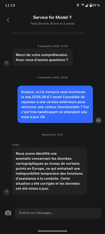

Ouverture d'un ticket et voici la réponse...
Je suis sceptique...
Vous en pensez quoi? Somme nous un cas isolé mais je comprendrais encore moins!!!

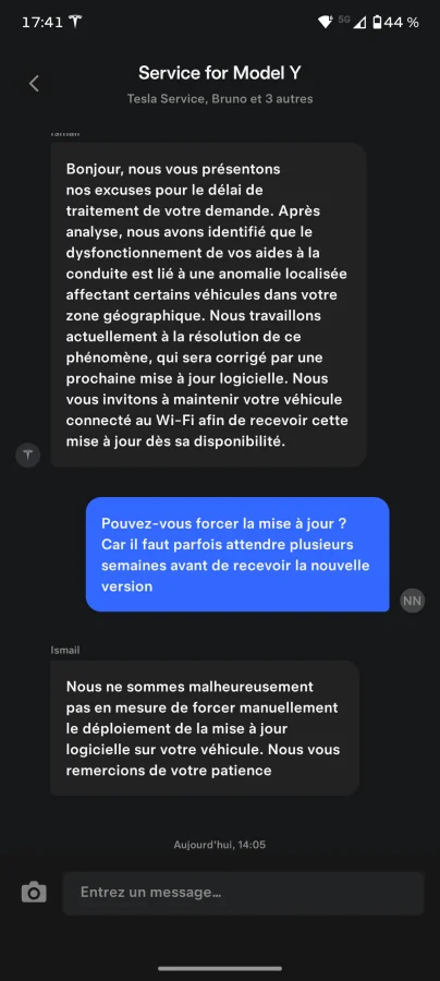

Re: Bug mise a jour 2026.6.26.6.1 capteurs HS
Septique sur quoi :interroge:
Le message semble clair. Correction lors de la prochaine mise à jour. Il n'y a plus qu'à attendre 👌🏽

Pourquoi tu dis que c'est lié à la mise à jour 2026.6.26.6.1 et qu'un capteurs est HS ?
A ta place je ferais la réinstallation du logiciel, via le menu service, en espérant que cela résolve le problème et ne l'empire pas.

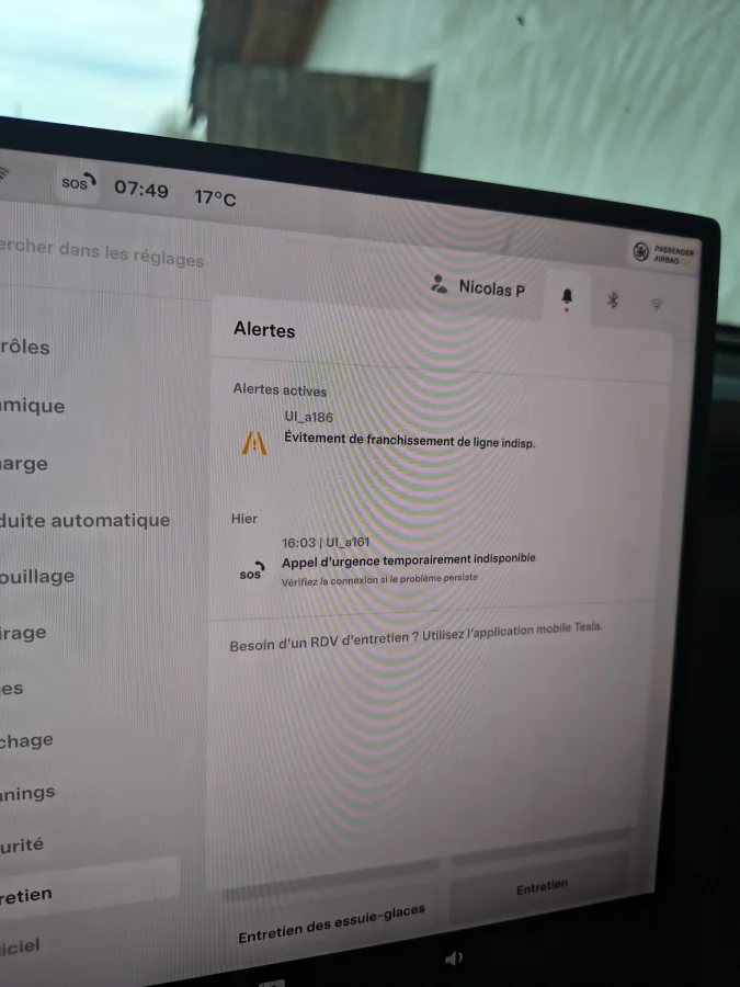

@Pastistaz , je partage le même avis de Thomas.
Il faudrait relancer une installation de la mise à jour via le mode service.
Il est déjà arrivé que, suite une mise à jour, les caméras ne se recalibrent pas correctement.
Et lorsque c'est le cas, tu obtiens ce panel d'alertes.
Si tu vas dans le mode service, tu auras plus details sue ces alertes.
Mais que Tesla ne puisse pas forcer une mise à jour ou relancer l'installation d'une mise à jour est faux. Le support Tesla m'a forcer le téléchargement d'une mise à jour (avec la 4G de la voiture même !) à 2 reprises.

Pastistaz a écrit : 05 sept. 2026 09:55
As-tu envoyé cette photo au service ? car l'évènement UI_a183_DDAWFaulted apparaît deux fois
c'est sans doute la surveillance de l'attention du conducteur

Apparemment ce n'est pas lié a mes manipulations message du support ce matin
