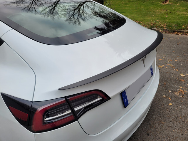

Message par marc5974 »
Oui j'ai bien suivi les instructions indiquées.
J'ai placé à blanc, centré (laisser environ 12,8 cm de chaque coté à partir du bord du coffre)
J'ai mis du scotch de peintre pour repérer l'emplacement des 2 extrémités + 1 au centre à la fois sur la capot et le spoiler avec un trait au marqueur pour faciliter la pose.
J'ai effectivement enlevé la protection du 3M aux deux extrémités, appliqué le spoiler puis enlevé le reste de la protection avant d'appuyer.
Attention, le produit décapant (primer) est assez corrosif il attaque bien le vernis, il ne faut pas appliquer en dehors de l'emplacement du spoiler (j'avais mis des repères en scotch)
Avant d'appliquer le primer, j'ai chauffer un peu la carrosserie au sèche cheveux car il faisait froid.
Un fois le spoiler appliqué, j'ai rechauffé au sèche cheveux l'ensemble pour bien faire prendre la colle
Le résultat est parfait !
Ca lui donne quand même un beau petit look surtout en mat (il est satiné et donc s'accorde bien avec le noir satiné du reste de la voiture)

Parfait tu as tout bon pour la pose et le résultat est bien, j'aime beaucoup ce petit spoiler qui changer le look du coffre.

@marc5974
Au top, j'adore la ligne avec cet accs.
Je partirai sur un noir mat également quand le moment sera venu 😁
