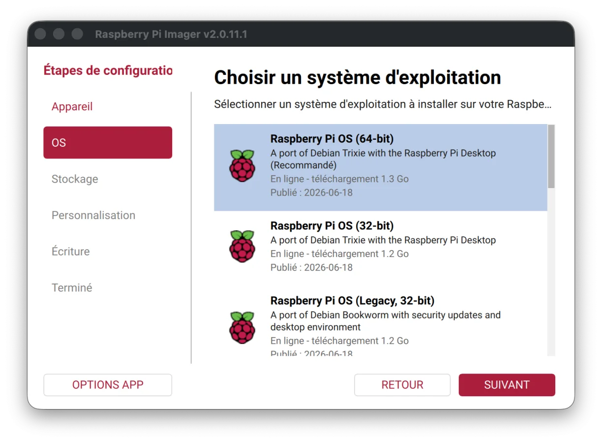

- Télécharger Raspberry Pi Imager, pour installer Raspberry Pi OS Lite sur la carte Micro SD.
- Sélectionnez "Raspbian OS Lite (64Bits)" (dans le sous Menu "Raspberry Pi OS (Other)"
- Sélectionnez le lecteur de votre ordi qui contient la carte SD puis cliquez sur "Suivant"
