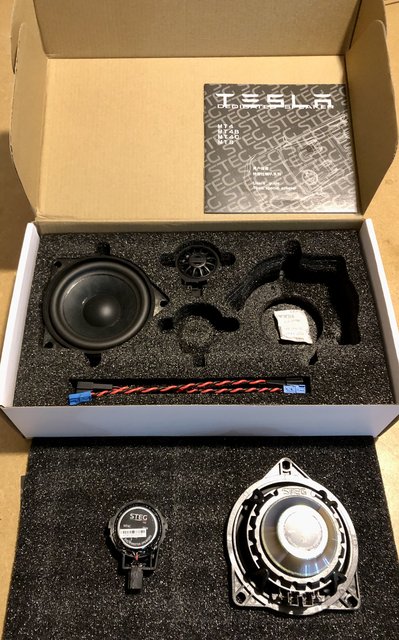

Je viens de recevoir les STEG MT4C ( qui étaient en rupture) les duos Medium Tweeter qui vont de chaque côté de la planche avant et dans le bas des montants de portières avant. Tellement optimiste que j'ai fait une double commande, autrement dit j'ai une paire à vendre ! :Top:
A retrouver dans les petites annonces et MP si vous êtes intéressés .
Photos donc mais similaires aux MT4B et MT4 puisque ce sont les mêmes transducteurs .

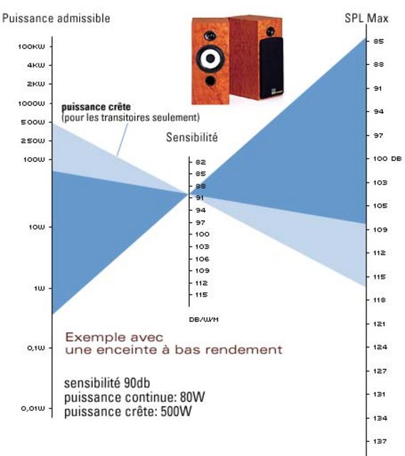

Pourrais-tu poster la taille au-dessus de l'mage db/watts ?
Comme tu l'as indiqué , lorsque la sensibilité des HP augmente, on peut réduire la puissance d'amplificateur donc le courant appelé (même en classe D) et comme la Tesla surveille le 12 V accessoires "comme le lait sur le feu", c'est mieux.

Voilà le shéma agrandi.
On est sur une enceinte en 8 ohms, considérant un niveau SPL max de 105 db ( la norme) on a une puissance donnée d'environ 80 watts soit 320 watts pour 2 ohms.
