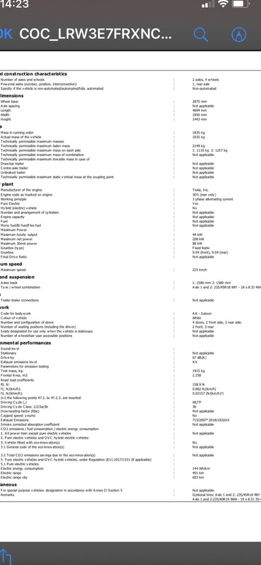

Ne n’ai pas vu le couple, je vous mets le COC:
En espérant qu’il soit lisible.
J’ai refait un tour ce matin, même moteur que mon US, plus lourde, ça part moins fort, les reprises pareil.
C’est juste mon avis, je compare avec l’ancienne US moins lourde. C’est juste des sensations. Après ça marche bien.
Bonne journée à vous.

:Merci: pour le partage de ton COC, je suis rassuré par le COC et par ton ressenti sur l'accélération et les reprises et comme en plus je vais être livré d'une R également je sais exactement a quoi m'attendre :vroum:
Avis au reste de la communauté quelqu'un avec un moteur S qui a fait une demande de COC ?
La logique voudrait que Tesla l'ai "réglé" sur 208 kW aussi mais avec Tesla rien n'est jamais totalement sur : Mouhah:

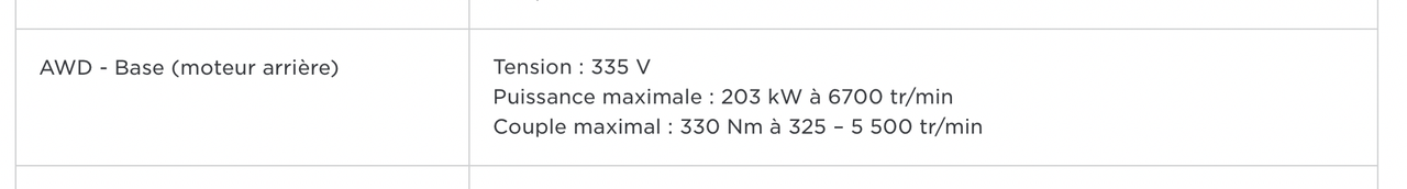

donc pas d'info sur le couple dans le COC.
comme c'est le même moteur et pratiquement la même puissant que la LR, 203kw pour l'une et 208kw pour l'autre.
donc surement très proche pour le couple soit 330Nm.

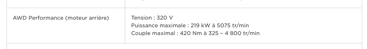

Mode d'emploi français, caractéristique moteur arrière de la LR, puissance cohérente avec les 208kw.

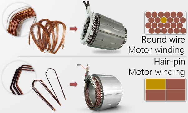

Une belle illustration pour comprendre la différence entre hairpin et round wire (classique)
le R est round wire alors que le S est Airpin.
Plus petit à puissance équivalent et plus simple à réparer.

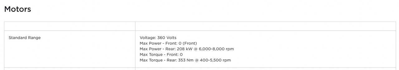

les coréen semble être les premier ayant les caractéristiques moteur à jour, manuel tesla officiel en Corée.
La puissance étant cohérente avec le COC il semble crédible de penser que le couple est le bon.
