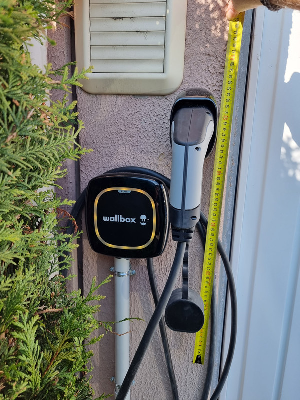

Installation ce jour d'une borne Pulsar Plus chez moi avec un boitier "powerboost" pour réguler si je tire beaucoup d'électricité par ailleurs.
Pas d'avis sur la charge elle-même car je récupère ma Model Y en fin de semaine seulement, mais très content de l'installation faite par la société Electeez
Mon disjoncteur est à 30A bien que l'abo soit à 9kVA, Enedis doit passer corriger ça (ils auraient du le faire avec l'installation du Linky) mais ce qui est rassurant c'est que j'ai pu dire au "powerboost" de pas dépasser ces 30A totaux, donc tout va bien en attendant, et je monterai ça à 45A dans l'application wallbox quand Enedis aura rectifié le tir :Top:
Installation monophasée, donc 7kW. L'installateur avait un appareil qui permet de tester la borne en mode connectée, charge, erreur, etc. Bien pratique en l'absence de voiture pour être rassuré

@Baramin : excellent choix de borne
Messages : 29568
Re: Comment recharger nos Tesla à domicile ?
C’est propre ton installation :Top:
Baramin
Messages : 24
Inscription : 12 janv. 2022
Voiture : Model Y GA
Message par Baramin »
Ils ont franchement fait du bon boulot, propre, côté armoire électrique comme côté borne (y compris la partie trou dans mon mur exterieur qui me faisait assez peur, parce qu'ils sont passé proche des tuyaux d'eau sans rien abîmer), oui, je trouve
Zéro surprises. le gars a bien estimé ce qui était nécessaire
Content d'avoir donné sa chance à une jeune entreprise :Top:
(quand on est pas content, on le fait savoir, alors quand tout se passe nickel, faut le dire aussi :) )

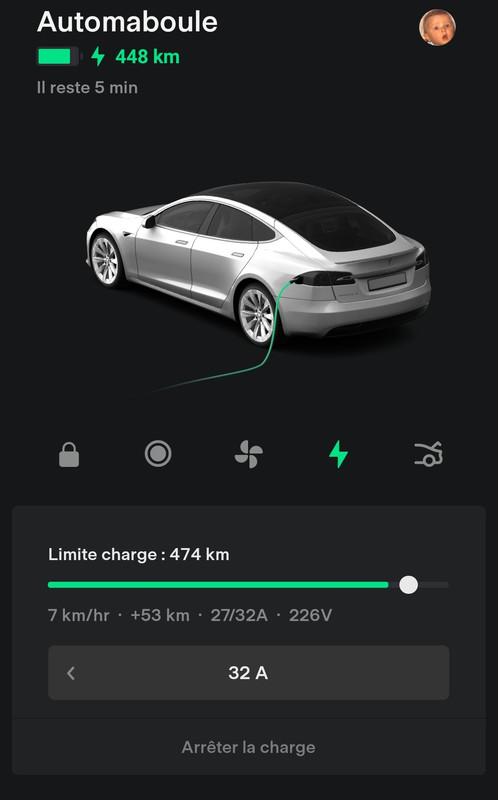

N'ayant pas encore reçu la belle je me pose quelques questions d'optimisation de la charge à domicile et de ménagement de la batterie
Aussi, je me demande si l'on peut choisir la puissance de charge avec ces 4 moyens :
  • L'Interface du Véhicule
  • L'Application Tesla (ou une Autre ?)
  • Le Wall Connector Tesla
  • Le Chargeur Mobile Tesla
Attention l'idée n'est de pouvoir la paramétrer et de ne quasiment plus la changer mais plutôt de pouvoir la modifier rapidement au besoin
Exemple : charger par défaut très lentement (1-2 kWh maxi) la nuit au quotidien mais exceptionnellement la veille ou au retour d'un plus long déplacement avec plus de puissance (3-7 kWh) pour avoir une charge assurée au départ ou pour le lendemain
Avantage : limiter l'usure avec des charges très lentes au quotidien (peu de kilomètres à recharger en général) tout en gardant la possibilité exceptionnelle d'anticiper ou de recharger rapidement avant ou après un long déplacement
TM3i Prop Rouge 18" 21/02 Août -> Nov-Déc -> Jan-Mars -> 25/11- 10/12 VIN Obtenu
Messages : 5249
Elle fera tout ce que tu voudras si tu lui parles doucement, en particulier dans le creux du rétroviseur droit :Rouge:
Plus sérieusement, le plus simple et pratique est de régler la puissance de charge depuis l'appli. La seule exception est quand tu te trouves dans une zone blanche sans couverture réseau (où l'appli ne pourra se connecter à la voiture et vice-versa), où tu devras régler la charge dans le véhicule.
Pas d'option de réglage sur l'UMC ni sur le WC.
Messages : 5249
Sur l'appli, le réglage se fait avec le bouton situé sous la barre de charge (dans le cas ci-dessous réglé sur le max, 32 A, mais qui peut être diminué jusqu'à 5 A, ce qui fait un mini d'environ 1,2 kW) :
