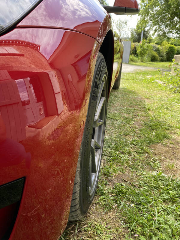

Je relance un peu le sujet car je trouve effectivement que les roue arriere rentre trop dans leur passage de roue (a la rigueur l'avant me choque moins).

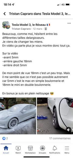

Tiens une vidéo pour bien ce rendre compte du 5 ou 18mm
J’espère que tu pourras la voir.
https://www.facebook.com/tristan.capra ... 896586386/
Je dis que 18 c’est trop mais après un parallélisme c’est nickel ;)

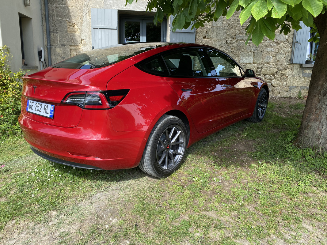

Je viens de poser des cales de 20mm à l’arrière car je trouvais que les roues rentraient trop dans les ailes.
J’aurais du prendre du 15mm pour avoir le même rendu qu’à l’avant. pourtant j’avais mesuré :scratch:
Je les ai commandées chez ACC shop en France mais fabriquées en Allemagne. Très belles pièces!
Montées moi même à la clé dynamométrique.

@Daouda33 Je trouve pas ça choquant sur les photos en revanche elle gagnerait (selon moi) à être un peu rabaissée.
