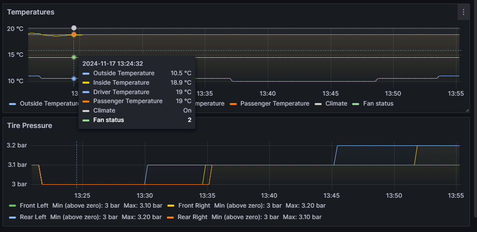

Je n'ai pas ce dashboard Tyres, tu l'as trouvé où ? :interroge:

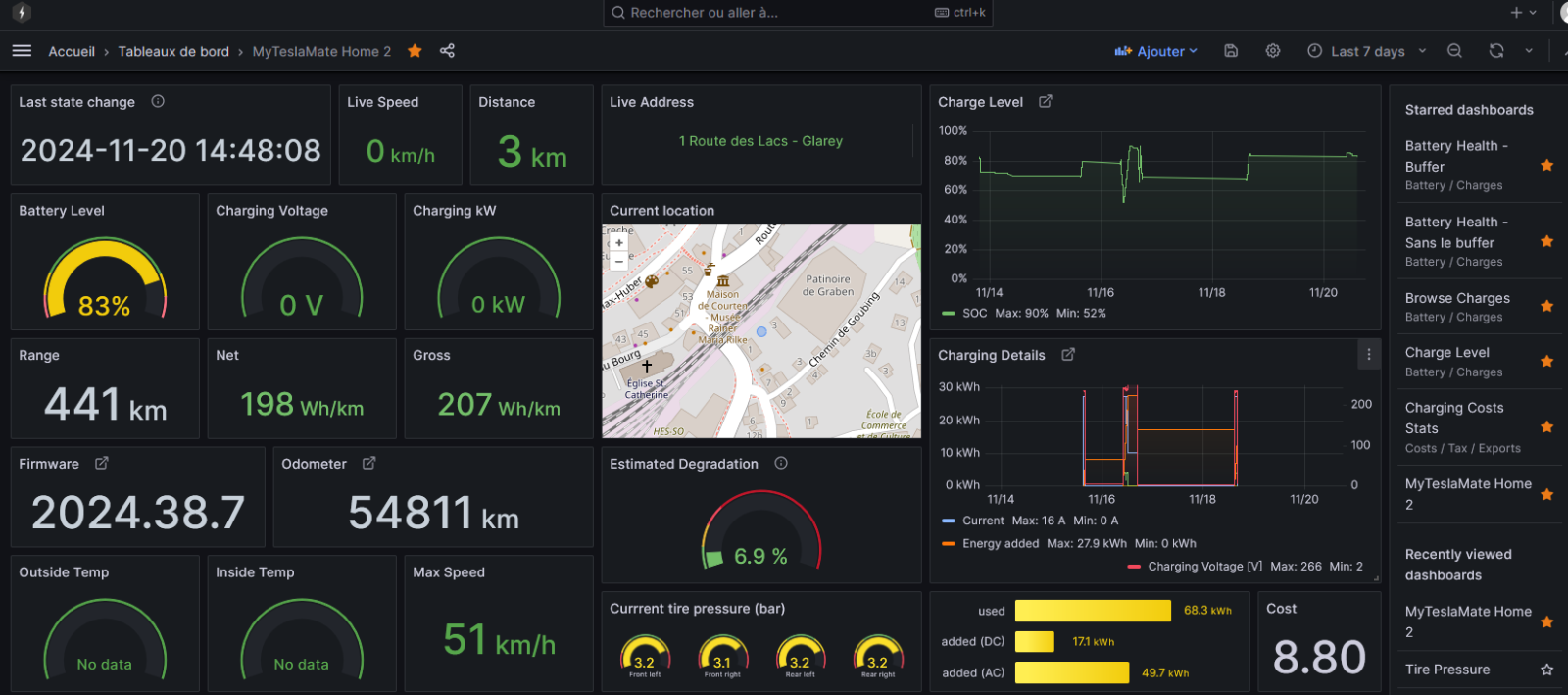

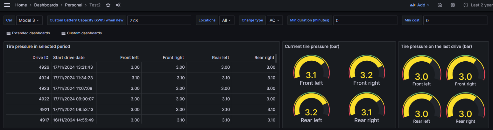

@Barca En fait j'avais bien le dashboard Tire pressure mais sans les jauges (simple affichage numérique) donc je l'ai mis à jour en copiant le JSON depuis ton lien et en l'important dans MyTeslaMate (il m'a été proposé d'écraser le dashboard Tire pressure actuel et c'est ce que j'ai fait). Du coup j'ai maintenant le même affichage que toi (avec les jauges).
Ensuite j'ai copié les 3 panneaux dans un autre dashboard et cela a fonctionné du premier coup (ils n'utilisent aucune variable, donc il n'y a rien d'autre à faire) :
Peux-tu me montrer ce que tu obtiens de ton côté ? Qu'est-ce qui ne s'affiche pas correctement ?

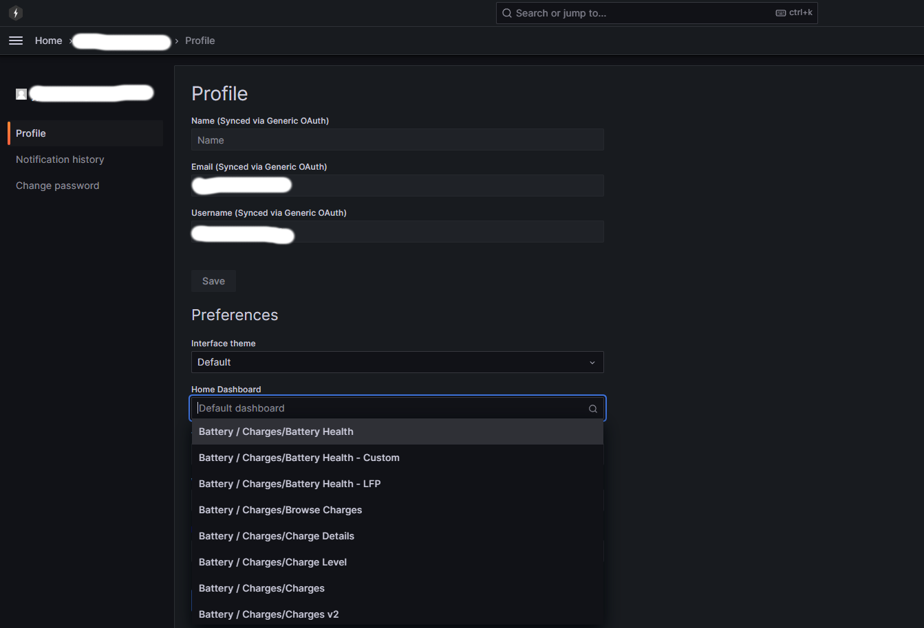

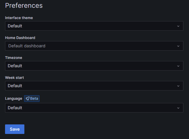

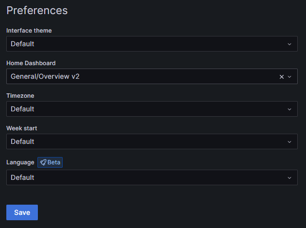

@Barca Pour choisir le dashboard que tu veux dans la page d'accueil de MyTeslaMate il faut aller dans les réglages de ton profil, dans Preferences, il y a une liste Home Dashboard où tu peux choisir un dashboard puis tu sauvegardes avec le bouton Save :
Si tu veux revenir au dashbard par défaut initial, il faut cliquer sur le x dans la liste (à droite) pour supprimer la sélection :
Tu reviendras alors à Default dashboard et tu n'auras plus qu'à cliquer sur le bouton Save :

Merci, j'ai suivi ton tuto pour le démarrage et pour la pression des pneus.
Je n'avais pas copié l'écran en question, mais cherché comment mettre les 4 numériques en jauge.
Ok nickel maintenant :like:

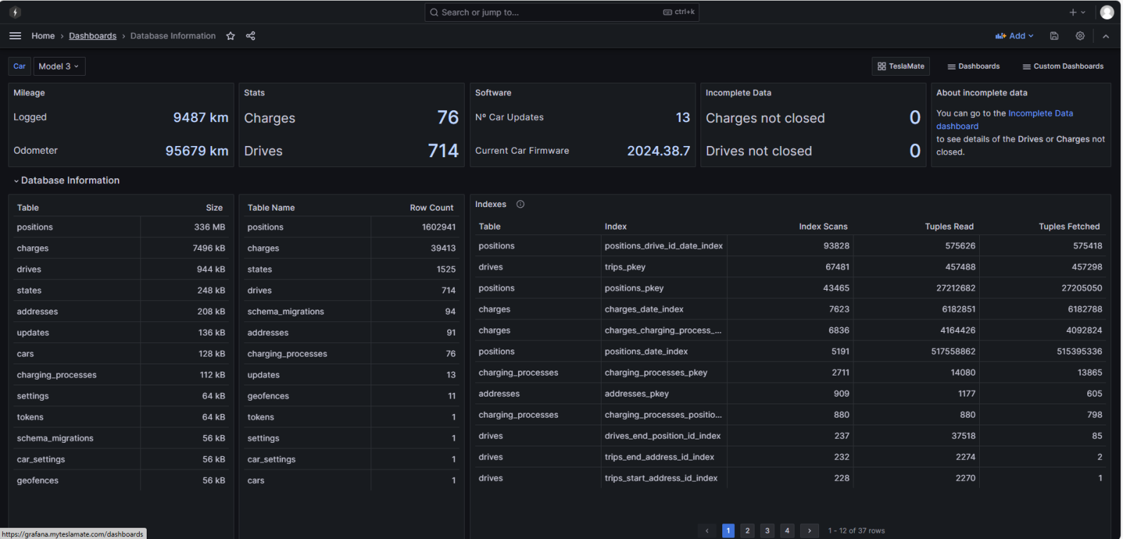

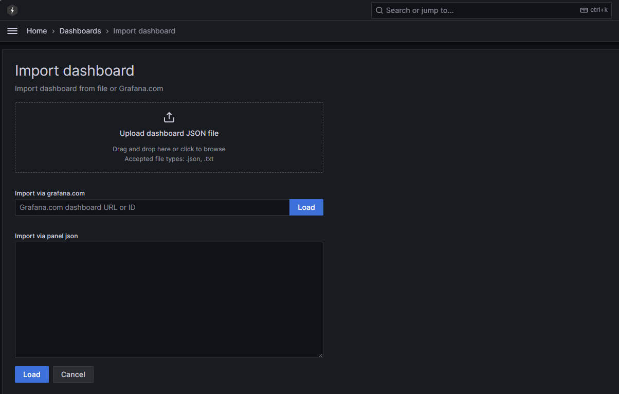

On peut les importer au format JSON après les avoir téléchargés (Home, Dashboards, New, Import, puis faire un glisser-déplacer dans le panneau Upload dashboard JSON file) :
Exemple après avoir importé le dashboard Database information :

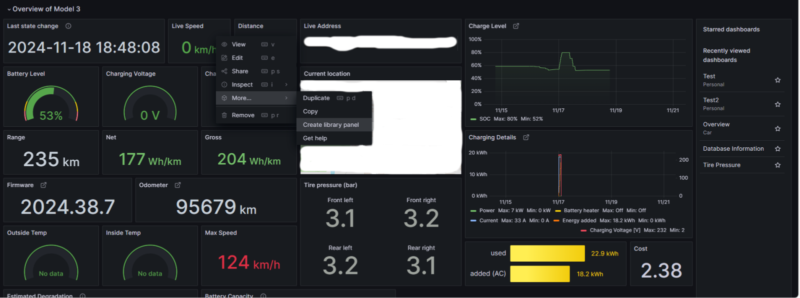

Pour accélérer la création d'un nouveau dashboard je pensais à la solution suivante :
  1. Créer un dashboard vide en dupliquant un dashboard existant puis en supprimant tous les panneaux.
  2. Ajouter toutes les variables présentes dans tous les autres dashboards.
  3. Sauvegarder ce dashboard en le nommant Empty par exemple.
Ensuite pour créer un nouveau dashboard on pourrait procéder de la façon suivante :
  1. Créer un nouveau dashboard en dupliquant le dashboard Empty.
  2. Copier les panneaux que l'on souhaite à partir des autres dashboards.
  3. Aucune variable à créer puisqu'elles sont toutes déjà présentes.
  4. Supprimer les variables inutiles.
  5. Sauvegarder le dashboard.

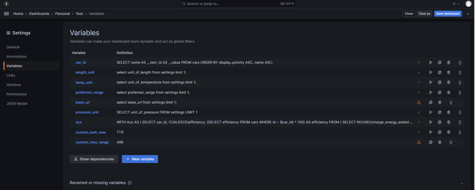

Pour supprimer les variables inutiles il suffit d'afficher la liste, une icône orange (avertissement) permet de savoir celles qui ne sont pas utilisées. Exemple ici (la variable custom_max_range est inutile et peut donc être supprimée) :
Cela prendra un peu de temps pour faire ce dashboard Empty (surtout pour ajouter la liste de toutes les variables présentes dans tous les dashboards), mais ensuite ce sera beaucoup plus simple que de devoir recréer toutes les variables manquantes en faisant des copier-coller de chaque propriété (avec des risques d'erreurs).

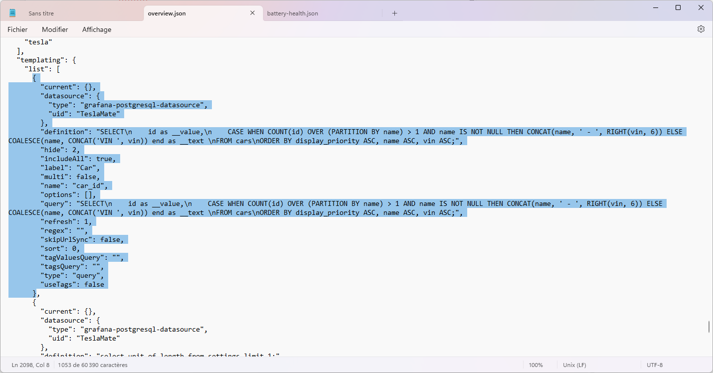

J'essaierai de m'en occuper d'ici la fin de la semaine si je trouve le temps, je pense qu'il est possible d'accélérer la création des variables en exportant le nouveau dashboard Empty au format JSON après l'étape 2, puis en faisant des copier-coller pour les variables à partir du dashboard correspondant au format JSON, les variables étant présentes dans la section templating sous forme de liste.
Par exemple ici pour la variable car_id dans le dashboard Overview:
Ce sera sans doute un peu fastidieux (je n'ai aucune idée du nombre de variables à copier-coller, pas encore eu le temps de faire la synthèse de tous les dashboards) mais une fois que ce sera fait, cela permettra de gagner du temps.
Dommage qu'on ne puisse pas faire un copier-coller d'une variable avec Grafana :pleure:

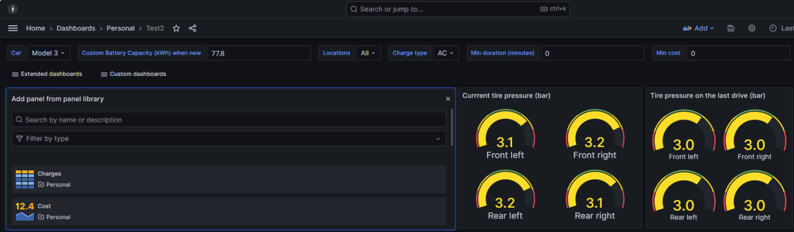

Une autre idée pour accélérer encore plus la création d'un nouveau dashboard serait de sauvegarder chaque panneau de chaque dashboard dans une librairie de panneaux (sans les dupliquer bien sûr, car il y déjà plusieurs fois les mêmes panneaux dans plusieurs dashboards existants) en utilisant la fonctionnalité Create library panel :
Ensuite plus besoin d'afficher un autre dashboard pour copier un panneau, il suffira de le sélectionner à partir de la librairie en utilisant la fonctionnalité Import from library :
On pourra alors choisir le panneau que l'on souhaite ajouter à partir d'une simple liste :
Qu'en pensez-vous ?

Une fois les panneaux créés dans la bibliothèque, ils sont liés au dashboard (le "ajouter à la bibliothèque" est devenu "dissocier de la bibliothèque")
Messages : 7427
Re: Ajouter / Modifier des dashboards dans Teslamate
@Barca Oui, ce sont juste des liens, cela évite de dupliquer des panneaux sur plusieurs dashboards, tu peux les lier et les dissocier à ta guise suivant les dashboards.

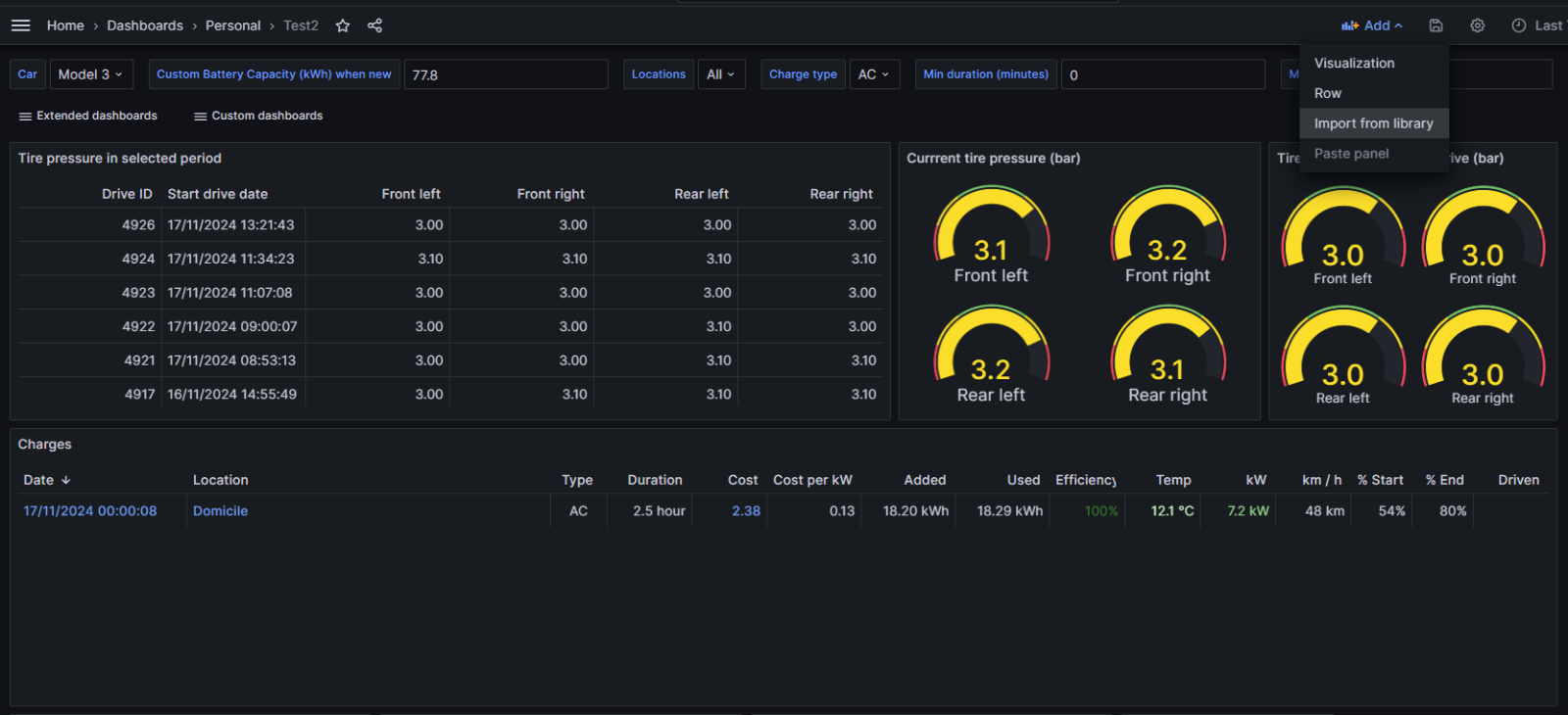

La pression des pneus dans tyres est par drive, ce pourrait être intéressant de l'avoir sur une plage de temps.

Oui, mais sous forme de courbes dans ce cas.

@Barca Je vais essayer, il faudrait utiliser ce type de panneau (Tire pressure ci-dessous) et modifier la requête SQL pour qu'elle récupère les données de pression des 4 pneus en fonction de la période que l'on choisit en haut à droite du dashboard, et non en fonction d'un trajet comme c'est le cas ici :
Mais comme ce sera un fonctionnement différent du panneau actuel, il faudra dupliquer le panneau d'origine et lui donner un autre nom avant de le mettre dans la librairie.
