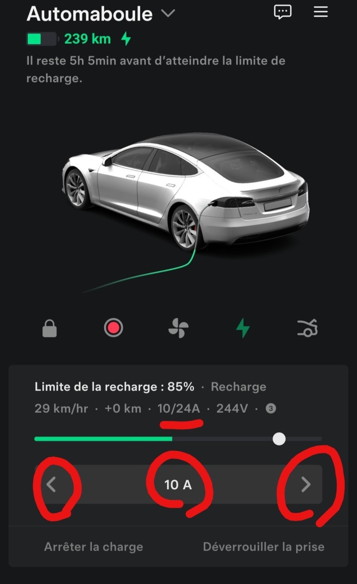

On peut choisir le courant max de charge en ampères sur l'appli Tesla ou sur l'écran dans la voiture (sauf pour les supercharge).

Avec une rallonge de 25 m, je réglerais l'ampérage au mini, c'est-à-dire 5 A (ce qui fait environ 1200 W).

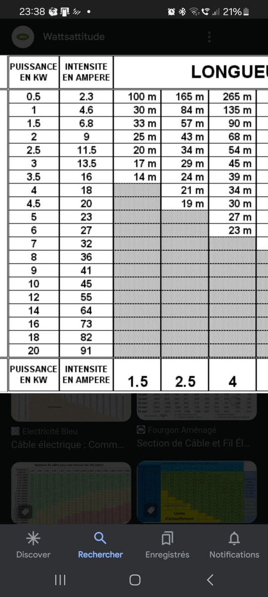

Tu es très prudent,( trop peux être) il existe des tableaux de courant admissible en fonction de la section et longueur. Du 2.5, sur 24m accepte 16A. Pour 5A ça serait plutôt vers 90 m. .attention, il faut aussi tenir compte de la longueur des fils dans le mur jusqu au tableau.
Le point faible ici ce n est pas le câble, mais la prise. Une prise classique 16A accepte cette intensité max seulement un certain temp, temp encore plus court en fonction de l état ( oxydation) des contacts
Il faut compter une puissance max de 2300w sur une longue durée (10A). Une prise Green up n est rien d autre qu une prise renforcée avec un aimant intégré pour dire à l umc qu il peut prendre 16A( à la base pour les Zoé je sais pas si celui de tesla y réagi).
Rien n empêche de remplacer la prise du balcon par une Green up si elle est sur circuit dédié avec un diff30 ma...
Ça coûte 60 balles et légalement un particulier peut le faire puisque inférieur à 3.7kw

Ton tableau ne concerne pas la contrainte thermique maximale admissible mais mentionne les distances maximales pour ne pas dépasser la chute de tension maximale admissible.
Dans les locaux autres que les locaux d'habitations visés par la NF C 15-100, on effectue le dimensionnement d'un circuit en deux temps :
- calcul de la contrainte thermique maximale admissible pour une section et un mode de pose donnés;
- calcul de la chute de tension maximale admissible où intervient la longueur.
La remarque concernant le courant maximal supporté par une prise 230 V "classique" (type E) est exact et il faut se reporter à la NF C 61-314 dans laquelle figurent les tests d'échauffement :
Article 19 (test d’échauffement) : à 22 A durant 1 heure
Article 21 : (test en fonctionnement normal) on branche la charge 2 s à 16 A puis on débranche 2 s, etc 5000 fois (équivalent à 16 A durant 2h45)
La NF C 15-100 renvoie avec son article 555.1 à la NF C 61-314 qui est très restrictive concernant l'utilisation de ce type de prise pour charger un VE
