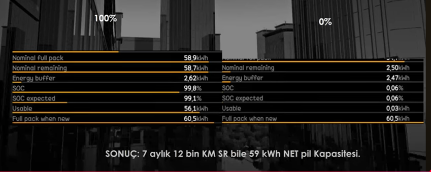

@deniz62 Encore une fois c'est drôle car c'est toi qui avait posté la vidéo du Turc qui démontrait clairement un buffer énorme.

Oui, c'est exact, mais le buffer constaté expérimentalement lors du test routier de ce YouTuber est toujours d'actualité. Autrement dit, s'il refaisait son test aujourd’hui, il obtiendrait des résultats similaires.
J’en ai eu la confirmation ce matin par un autre utilisateur qui a roulé pendant 20 km en dessous de 0 % avant de recharger à 100 %. L’affichage lors de la recharge à 100 % reste bloqué à 53 kWh.
Cela signifie que le logiciel Tesla affiche un "usable" de 53 kWh sur l’écran, mais que le vrai "usable" est d’au moins 56 kWh. Très probablement, depuis le début de cette histoire, les données étaient déjà correctes sur le bus CAN de Tesla (sauf preuve du contraire).
Le YouTuber en question n’avait pas Scan My Tesla, ce qui ne lui permettait pas de vérifier directement les valeurs réelles du BMS.

Le YouTuber explique dans sa vidéo que la veille de son test, il a rechargé à 100 % immédiatement après être arrivé à 0 %. L’écran de la Tesla a alors affiché 53 kWh, tandis que l’application Tesla a facturé 57 kWh.
Ensuite, lors de son test, après avoir roulé 43 km jusqu’à la panne sèche, il a effectué une charge d’appoint de 3 kWh grâce au V2L de la Ioniq 6. Il est finalement arrivé au Superchargeur avec un buffer d’environ 1 kWh et a rechargé jusqu’à 100 %.
L’écran de la Tesla affichait toujours 53 kWh, alors que la facture indiquait 63 kWh facturés.

Donc c'est bon il a bien chargé 63 -2 = 61kWh, ce qui fait dans les 60 dans la batterie après perte.
L'indication à 53 date de l'époque du buffer relevé.

Le buffer est de 4.5% du nominal et sur la photo de scanmytesla d'une CATL il est bien à cette valeur.
Impossible de refaire les kms fait dans la vidéo avec si peu d'énergie.
Tesla Watt else ?
