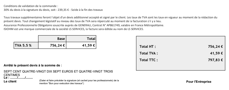

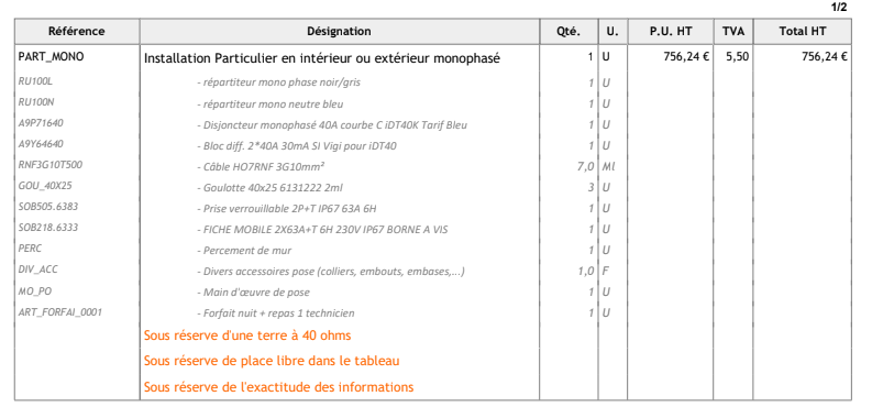

Comment expliquez vous que cette entreprise soit habilité à installer des bornes Tesla si cette dernière n'est pas légale ? : Mouhah:
https://www.isiohm.fr/choisir-borne-rec ... ique/tesla
Je leur ai demandé un devis ci-dessous.

De ce que je suis en train de comprendre, la borne est légale, mais pas à la norme. Pour que l'installation soit à la norme, l'installateur doit mettre une prise avec interrupteur entre le tableau electrique et la borne, ce qui rallonge l'installation de 200-300€. Au final, on achète la borne 500€ chez tesla mais il faut rajouter 200-300 pour être aux normes, la question de l'intérêt de cette borne se pose du coup.

Je trouve tellement incohérent de devoir mettre un interrupteur entre le tableau et la borne que j'ai décidé de m'en passer.
Niveau sécurté de l'installation il y a plus de chance d'avoir des mauvais contacts en ajoutant des prises, alors qu'il suffit de couper le disjoncteur pour ne plus avoir de courant à la borne. Je suppose que celui qui a pondu l'article de loi ne connait pas le fonctionnement des bornes. :Nul:

J'ai appelé l'entreprise locale du coin. Un technicien est venu faire un devis et l'installateur est venu m'installer la borne en procédant comme les bornes avec cables non attaché.
Le facture est passée de 790€ à 400€;
