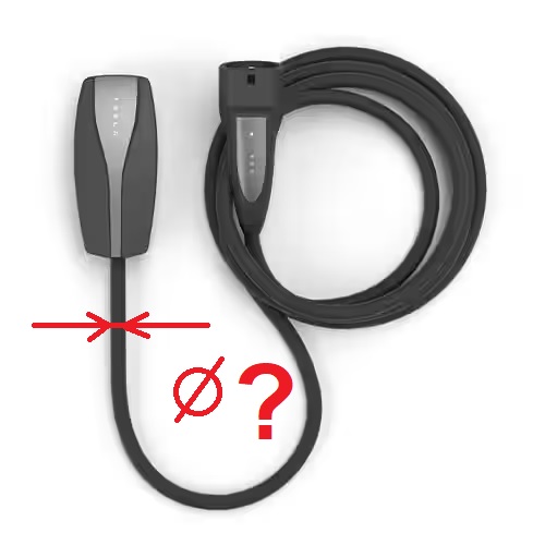

salut à tous,
ma question va surement vous paraitre bizarre mais en attendant la livraison de ma futur M3, je prépare toute l'installation, le passage de câble, des goulottes and co.
quelqu'un qui a un UMC pourrait me donner le diamètre du câble coté "pistolet" de recharge (pas la section du câble au sens électrique mais bien le diamètre physique du câble)
Et si je peux abuser en gros le volume du pistolet pour lui faire une petite boîte sécurisée ;)
merci d'avance :welcom:
M3 prop grise, int noir, 18" - cde 26/02-livr(Aout 2022) @Rennes VIN 13/11 - Livr 16/12
Messages : 5164
Re: Câbles fournis à la livraison pour 3 & Y
@Gedeon 12 mm

@Olival68 un grand merci tu me donne de quoi avancé en rongeant mon frein d'attendre la bête :welcom:
