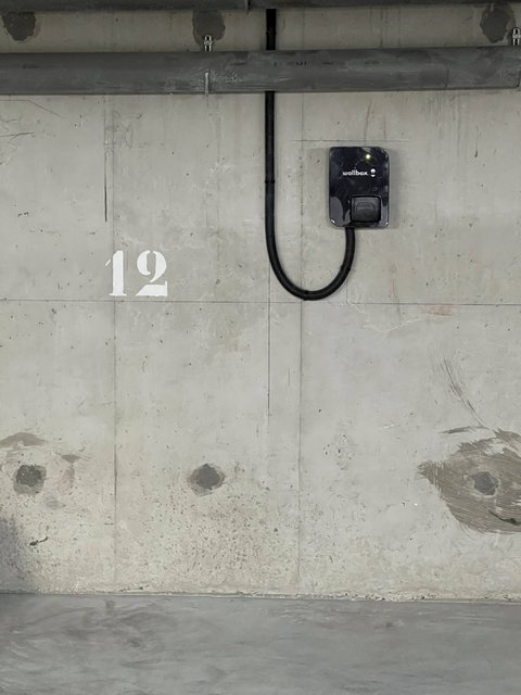

Borne installée depuis samedi
Il ne manque plus que l'essentiel...

@BCNOF du courant ? :Rouge: :lol!:
