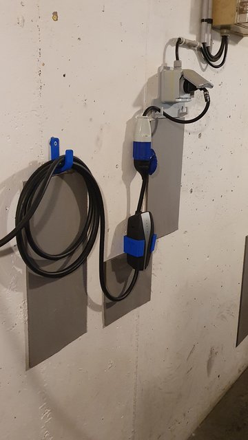

@Mothas et @gugus17
C'est mieux comme ça ?
Et je limite à 14 A :coucou:

Faudra juste penser à dérouler le câble au moment de la charge selon moi, sinon, c’est top ! :Top:
Re: Copropriété : Installer une borne de recharge
@Leaxjoro
Belle installation mais quel intérêt de ta rallonge P17 pour charger à 14A au lieu de 13 directement avec l'adaptateur Schuko, comme je l'ai dit plus avant tu multiplie les connexions donc les problèmes potentiels, dans ce cas autant aller jusqu'au bout et installer une P17 16A à la place de la Greenup.
Ne pas laisser le câble enroulé pendant la charge :Rouge:

Oui, je me faisais la même réflexion...

Le câble enroulé ça chauffe ?
Y Premium GAP 19" QuickSilver (commande 07/05/26)
@Leaxjoro
Oui, c'est le risque

@gugus17 ok :Top:
Par contre la P17 16A n'est pas autorisée en milieu résidentiel pour les VE ...
Oui je sais :Nul: mais avec une prise inter verrouillable ça doit être bon 16 Amp 230 V 3 broches Interlock Douille avec interrupteur 2P + E monophasé Bleu https://amzn.to/3wi9WLa

Ce boitier autorise 16 A avec une arrivée 2.5mm2 ?
Et j'aurai toujours le pb de l'adaptateur Tesla qui va pendouiller...

En théorie le 2.5 mm2 suffit pour 16A mais effectivement avec tes 25 m de ligne c'est trop juste et d'ailleurs perso j'aurais plutôt utiliser du 4mm2

@gugus17 oui mais il faut alors modifier les parties communes et ça c'est une étape ultérieure avec installation de recharge VE pour tous les box :pile: :vroum:
