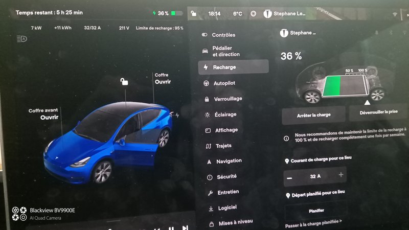

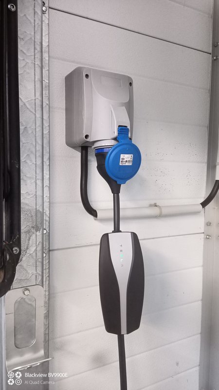

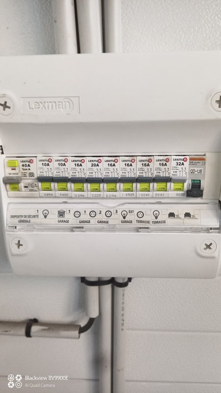

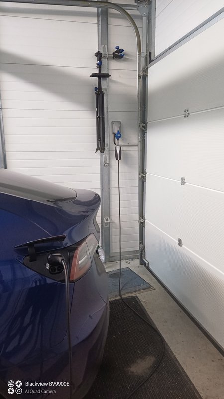

Voici mon installation en P17 qui fonctionne très bien
En effet le fait que l'installation ne soit peu en conformité est le fait qu'un enfant puisse mettre les doigts dedans .
Les miens ne sont plus en âge de faire ce genre de chose, le garage est fermé dans la cour et la prise est en hauteur.
Je ne débranche jamais le chargeur, je baisse le disjoncteur 32 A du tableau .
