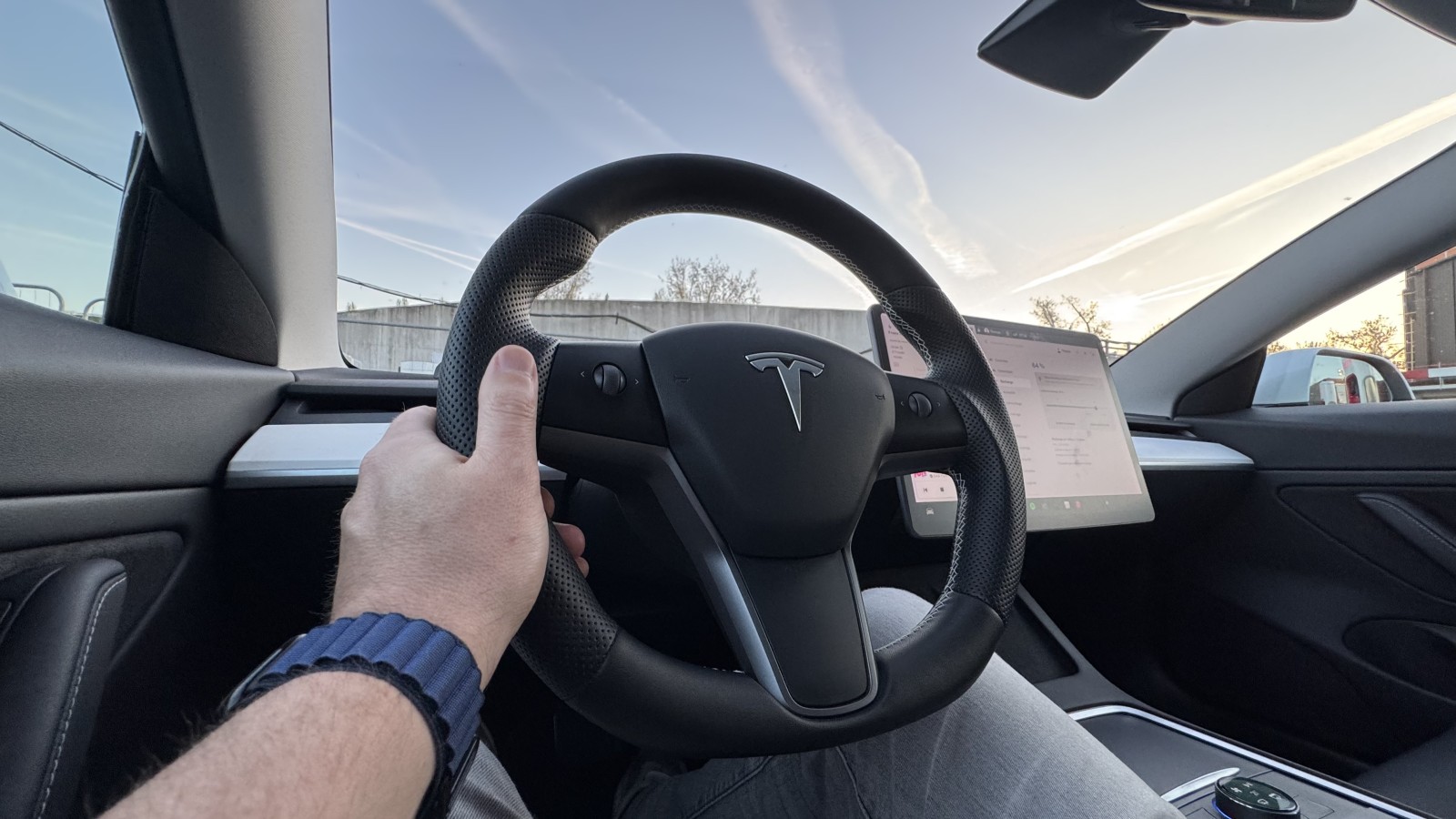

ImageBonjour,
Model Y 2022 hors garantie (98 000km)
Je tente ma chance aussi. Pour l’instant Tesla Mobile refuse.
Ils me disent que le gondolement du volant est lié au kilométrage de la voiture. C’est donc NORMAL. (Avec ironie bien sûr)
J’ai relancé.
https://ibb.co/mCdRz2d7

Merci d’envoyer des photos :photo:

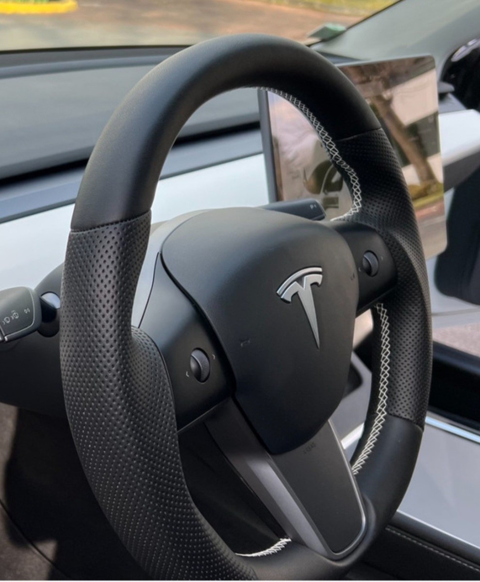

Celui-ci par exemple 😍

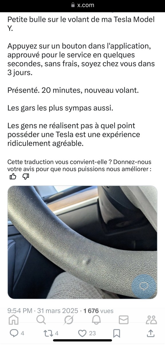

Il y a quelques jours j’ai vu ce post (traduit en français) sur X 👀
En effet, la dernière solution (mon choix) serait d’user le volant jusqu’au bout, puis le changer ou le faire rénover par un spécialiste avec un matériau plus résistant compatible avec la fonction volant chauffant.
Beau volant !

Plus de 3 ans après l'installation de mon volant personalisé il n'a pas bougé d'un poil, bien plus résistant que ceux d'origine.
Messages : 2879
Re: Volant de Model 3 qui se dégrade, que faire?
Oui c'est un vrai volant que tu as..
Du vrai cuir.. qualité nickel...
Tu choisis la couleur de tes coutures..
C'est top 👍
Si le mien délire, c'est un comme ça que je veux.
Est ce qu'il est plus gros en diamètre par rapport à celui d'origine ? ( Surcouche)
Messages : 29621
Oui un peu, mais ici c'est le sujet des volants qui se dégradent.
