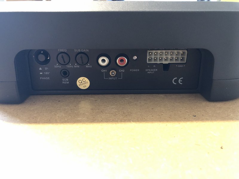

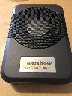

Je viens de recevoir mon kit Hansshow version A aujourd’hui. Cela n’a pas traîné, commandé le 10 et reçu le 15 . Livraison gratuite et à ma surprise pas de frais de douane ! Bravo. Le kit avec la réduction m’aura coûté 364 dollars soit env 320€ .
Le contenu est parfaitement protégé dans le carton , mousses et films, le caisson est même dans un petit sac molletonné :Top:
Le faisceau est de bonne facture, visserie et plaque de montage du caisson ok

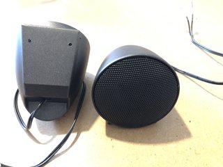

Les 2 petites enceintes surround sont en métal ( acier peint je pense) , j’aurais pensé en plastique donc bonne surprise et des tweeters de D70 mm mais quid de leur qualité ? En tout cas très sympas en look, sachant que ces coques se vendent chers au détail ( il est vrai en aluminium généralement) .
Passons à la pièce maîtresse, le caisson amplifié.
Là aussi en acier anodisé, avec une grille sur le HP ce petit caisson en jette. Il ressemble beaucoup à un jbl subpro nano dont j’ai parlé .Je l’ai donc démonté ( même pas peur :evil: ) pour voir la qualité de ce caisson .

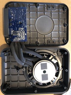

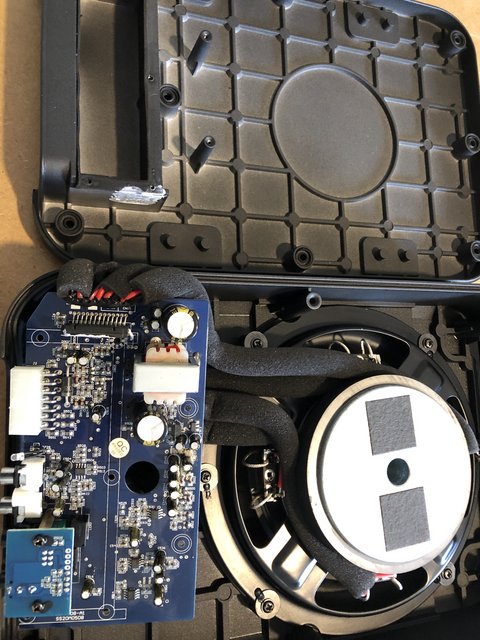

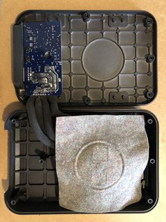

Pas moins de 8 vis ( de bonne qualité) ferment l.ensemble.je retire le fond .Première remarque , un simple bout de feutre est sur l.aimant qui vient juste à fleur du fond.Il n.y a donc pas d’amortissant !
Le HP de 20 cm trahit de suite un modèle entrée de gamme, un aimant «  ferrite » même si bien dimensionné et un spider basique en tôle. La membrane est plane, logique pour cette conception , et la suspension assez large pour malgré tout une bonne course de la membrane .
Mon premier réflexe a été «  je vais changer le HP » et là surprise il y a 4 entrées sur celui- ci, du jamais vu pour moi , ça risque d’etre pas si simple.

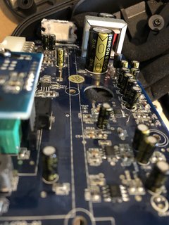

Démontage du circuit, bon là aussi le circuit imprimé est moyen , les composants moyen de gamme et l.alimentation riquiqui ( viser la taille des condos et du transfo ) , bon clairement il ne faudra pas demander la lune et rester sur des réglages sur milieu sinon ça risque de talonner et saturer très vite .
Pistes d’améliorations, euh …changer 2 ou3 condos par des nichicon muse par exemple et changer l.alim. Mettre une couche bitumeuse au fond et un peu d’amortissant ( qui augmente virtuellement le volume) car le (très) faible volume de ce caisson ne fera pas de miracle en terme de profondeur .
Verdict dans quelques jours mais disons que pour le prix global on est pas volé, on en a pour son argent .
Rappelons le caisson amplifié, les 2 satellites arrière pour model 3 à partir de Juin 2021( il n’y a plus les grilles HP) et le faisceau , le tout en livraison rapide gratuite .
Quelques photos pour étayer mes dires…

Regardez ce que j’ai trouvé ! Un amplificateur Alpine vs Hansshow …
Ce sont juste les mêmes ! :shock:

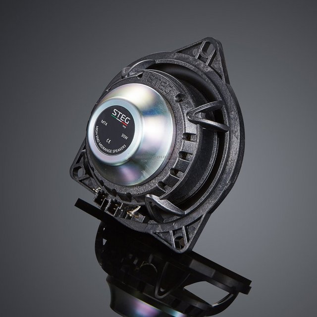

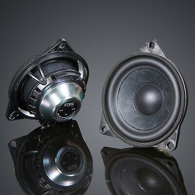

En attendant j’ai commandé une paire de Steg MT4 pour faire un test portes arrières.
De bien beaux transducteurs, cela devrait s’entendre ….

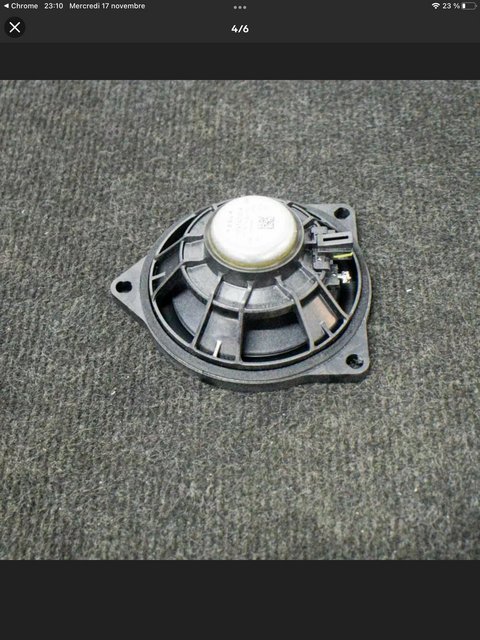

Celui de la Tesla 😏

Les HP steg ont l'air d'être plus profond à vu d'œil.
