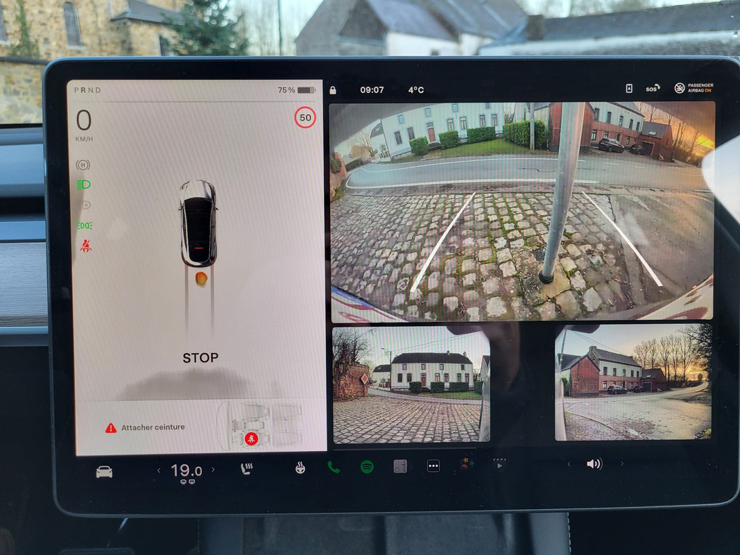

Je suis très content de cette mise à jour avec cette nouvelle aide au stationnement :like: .
J'ai fais quelques tests rapides et je constate qu'en marche avant, le système est moins fiable. On ne doit pas y aller les yeux fermés. Cela peut être lié au fait qu'il n'y a pas de caméra dans le pare-choc avant et que les caméras du pare-brise ne voient pas proche de celui-ci.
Dans mon test, on voit que le poteau est bien identifié par la voiture et, au fur et à mesure que je me rapproche, il disparait :clownfun: . C'est étrange car durant un autre test, j'ai constaté que des poteaux en bois d'1m de hauteur étaient bien gérés en marche avant...
Voici une vidéo de mon test:
:photo:
Pour info, j'ai la version 23.44.30.2 installée ce matin. Est ce quelque chose de corrigé dans la 23.44.30.4 ?
J'ai lu qu'on pouvait espérer des améliorations dans le future. Dans tous les cas, c'est quand même une nette amélioration :like:

ça me semble tout à fait normal:
Le système donne le signal STOP, c'est qu'il faut s'arrêter. Mais c'est possible d'outrepasser la consigne, et dans ton cas, que le poteau disparaisse si tu continues d'avancer, c'est logique: il est en dehors du champ des caméras.
J'ai ça chez moi: mon portail est sur un socle en béton. Ce socle est détecté comme un obstacle, j'ai une ligne grise en travers de mon chemin et la voiture dit STOP. Mais évidemment, j'outrepasse la consigne et je sors :marrant: ....et bien sûr dès que j'ai commencé à avancer, la ligne grise représentant le socle en béton disparait.

@Tigerbill17, merci pour ta réponse!
Je me trompe peut être mais je ne suis pas convaincu que ce que tu décris dans ta réponse corresponde à la situation.
C'est un poteau de signalisation qui fait 2m50 de haut. Je ne peux pas l'outrepassser.
Tu pense que dès qu'il y a une consigne "stop" et qu'on avance, le system efface l'obstacle? Cela me parait un peu risqué.
Dans la vidéo, lorsqu'il dit "stop", le poteau est à plus d'1m de la voiture. On voit qu'il recalcul la situation puis le poteau disparait. En toute logique, il apparait sur la caméra.
Il est à noté qu'il y a, au sol, une démarcation entre du bitume et des pavés. Peut-être que cela perturbe TV... Ce ne sont que des suppositions.
En marche arrière, je n'ai pas le problème en tout cas. Voici une photo:

Je pense que ça dépend de l'angle de vision des caméras: il se peut que le recouvrement ne soit pas parfait et qu'il y ait des "blind spots" où le dispositif ne voit plus le poteau.
C'est différent à l'arrière, c'est une caméra très grand angle.
Il faudrait que tu reprennes ton test en approchant plusieurs fois du poteau avec des chemins d'approche différents, pour voir si ça le fait à chaque fois ou non

@Tigerbill17 Je pense que c'est ça, un problème de chemin d'approche.
J'imagine que pour prendre la vidéo, il s'est arrêté puis a démarré et direction tout droit. Cela doit gêner pour évaluer la 3D de l'environnement.
En temps normal on tournerait un petit peu, ce qui permet d'analyser les contours/environnement 3D.
Je n'ai pas fait l'expérience d'une vue aussi plate que celle présentée sur la vidéo, toute blanche, je vois plutôt les zones trottoirs en gris, ce qui n'est pas le cas ici, mais pas eu le temps de tester assez pour essayer de reproduire ça.
L'important n'est-il pas qu'il a bien affiché STOP, en premier lieu ?

@Tigerbill17 pas certain pour ton explication.. n’oublie pas que, y’a une caméra grand angle derrière, mais devant il y en 3 et pas de blindspots! Moi je pense plus à un défaut de jeunesse de l’algorithme..

C'est ce que j'ai dit: on ne connait pas la focale des caméras avant, et ce ne sont surement pas des grands angles... et donc c'est possible ( mais pas certain ) qu'il y ait des zones non couvertes, et tout particulièrement à distance proche.

Le problème n'est pas lié au type de caméras grand angle ou autre, mais au fait que si on va tout droit elle ne peut pas avec 1 cam évaluer une distance, pour la 3D et les mesures il faut soit 2 caméras soit effectuer une approche avec léger virage par rapport à l'obstacle (l'approche normal dans un parking...).
Tout à l'heure en sortant de chez moi j'avais a priori un affichage 3D correct en démarrant, je suis allé tout droit volontairement vers le portail qui était ouvert (donc la tranche assimilable à un petit poteau) et bien qu'il ait été affiché orange sur l'écran, présent visuellement, aucune alerte. J'aurais pu me le cogner car je suis allé très très près (en marchant avant !).
Donc il faut s'attendre quand même à des défauts encore, même si ces situations vont être considérablement réduites par le nouveau système.
Quoiqu'il en soit on trouvera des défauts, ce qu'il faut c'est voir si au jour le jour, ça sécurise suffisamment pour ne pas avoir de problème, pour moi c'est suffisant.
