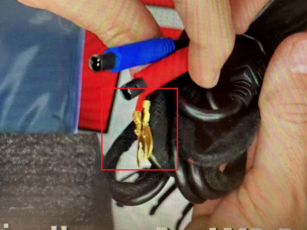

Par contre, en regardant les tuto sur YouTube, j'ai remarqué ce bout de câble sur la version AMD (que je vous laisse en pièce jointe). Si j'ai bien compris, je n'aurai pas besoin de le brancher. Il semblerait que je doive seulement connecter un seul câble au port bleu et c'est tout ?
EDIT : L'image au-dessus est pour la version 10.25 opérant sous android.
Dernière modification par rv941 le 13 oct. 2023 13:50, modifié 1 fois.

L'écran a été installé avec succès en moins de 30min. Ma Model 3 SR+ de mars 2021 (USA) avait bien un port OBD bleu sur le côté. (Juste à brancher la prise OBD bleu et alimentation) Il fallait donc utiliser les câbles AMD.
Pour information, j'ai aussi une model Y de novembre 2021 (donc intel de shanghai) et il y a aussi une prise OBD bleu sur le côté.
Messages : 30151
Re: L'écran CarPlay et Android auto pour Model 3 et Y
Moi je n'avais pas ces prises dorées lorsque j'ai installé mon écran :interroge:
