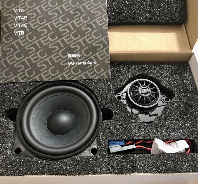

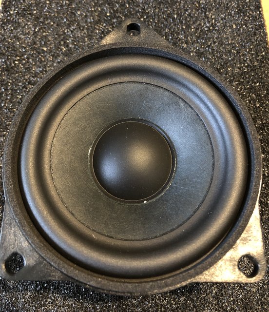

Je viens de recevoir les Steg Mt4.

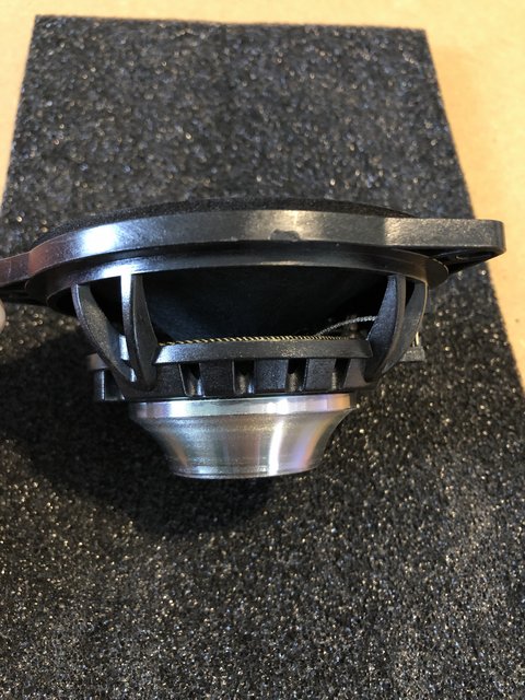

De beaux HPs , bien finis et conçus , on note un large aimant neodym, un spider bien aéré ( en composite et non métal ) et de belles supensions . Emballage soigné avec les 2 cordons de connexion pour du plug and play.
J’ai commandé les MT4b et en attente des MT4 c en rupture pour opérer le changement de la partie avant et portes arrières .
A suivre la partie amortissante et absorbante .

Ces Steg paraissent qualitatifs, à voir en test ;)

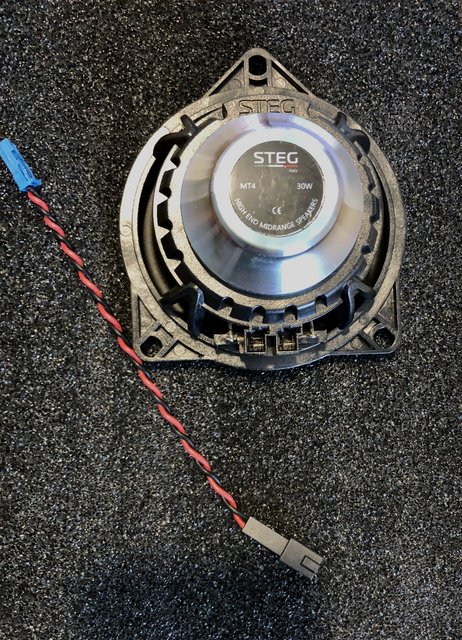

Ces MT4 vont dans les portières arrières, effectivement on entendra vite la différence ( ou pas !) :lol!:
@fifty21 , voilà un bon premier pas avec le Kit A vu le prix du moment .
Après pas de délire, le prix est cohérent, seuls les MT8 ( portières avant) sont nettement plus chers( 500€ la paire) .
Pas de doute sur le gain qualitatif à condition de les exploiter avec de beaux fichiers.

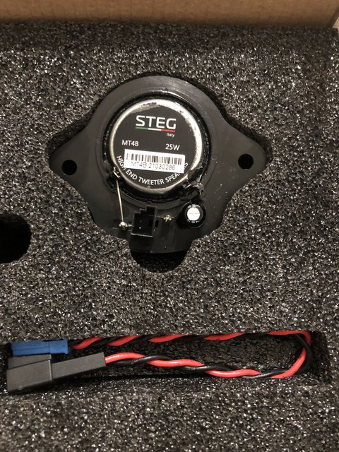

Reçu également les Steg MT4B , conformes aux MT4. Le sticker derrière le tweeter est plutôt collé à l’arrache , on devine où c’est fabriqué vu la langue de la notice ( Chinois et Anglais) pour un produit soi disant Italien !!!
J’attends la dispo des MT4C .

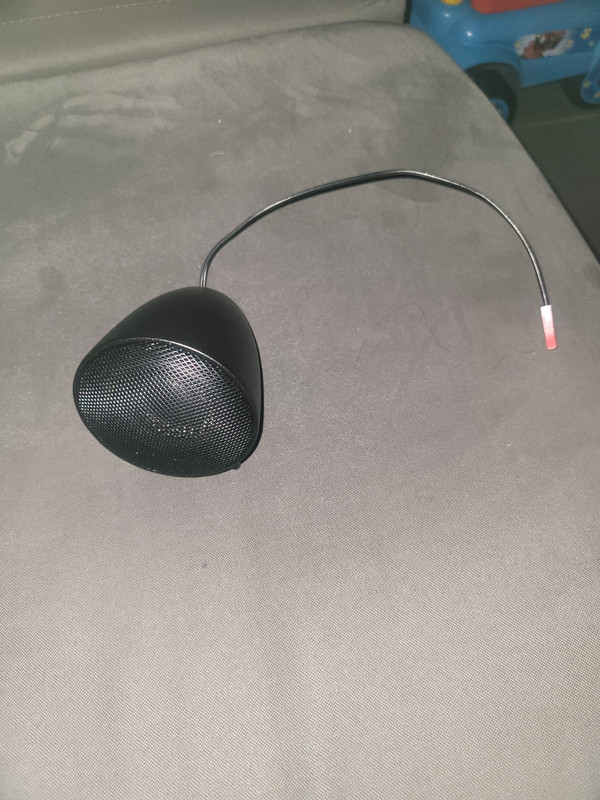

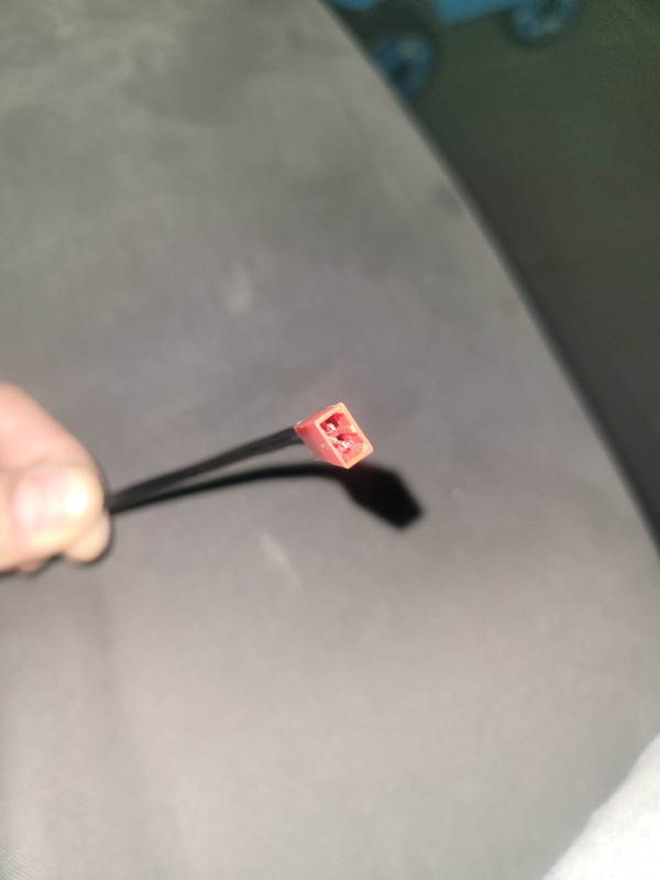

Ayant commandé le kit version A pour SR+, j'ai reçu le colis en 5 j. J'ai ouvert le colis afin de vérifier l'exactitude du contenu du colis, on y trouve:
* aucune notice.
* une mousse de protection.
* le cable principal.
* 2 adaptateurs (conducteur et passager) pour les connectiques que l'on branche sur le câble principal.
* une télécommande filaire pour le subwoofer
* 2 plaques de support pour le subwoofer.
* 2 satellites pour la plage arrière.
* la visserie

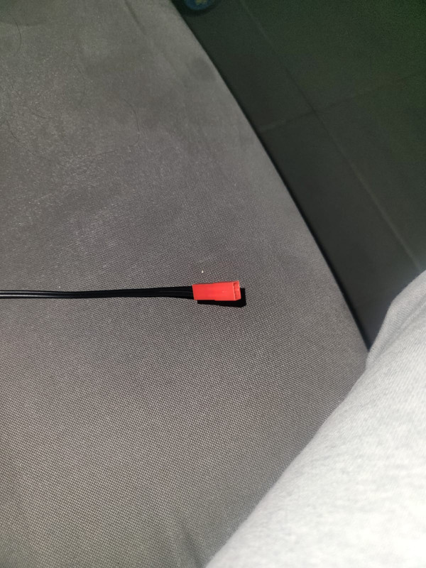

Néanmoins j'ai une question sur le branchement des satellites:
Je n'ai aucune polarité sur les cosses et quelles cosses seraient adaptables ?
Ou bien quelles cosses préconisez-vous?
Merci.

J'ai eu les HPs arrières avec les cables sans cosses . Rien ne t'oblige à garder les cosses , tu peux couper :shock: . Il doit y avoir un repère, soit un cable noir avec un petit filet blanc ou une inscription qui représente le + . Il est évidemment primordial de respecter les polarités pour le branchement.
Perso, je n'aime pas les cosses et préfère une soudure . Mais n'as-tu pas les cosses sur les cables correspondants aux HPs arrières qui sont sur ton faisceau reçu ?

Malheureusement non, je n'ai pas les cosses correspondantes dans le faisceau principale. De plus ils sont sont trompés dans l'étiquetage des câbles pour les HP arrières (inversement gauche et droit). J'imagine même pas s'ils se trompent sur le + et le - .... et aucun repère possible sur les fils des HP fournis.
Bref, il faudra que je teste effectivement les câbles pour savoir quels sont les + et les -.
Entre temps j'ai contacté le sav Hansshow, et selon eux il n'y a pas d'importance pour le + et le - alors que c'est faux. Sur un HP mono il n'y a pas de problème de polarités mais sur plusieurs HP il est important de respecter celle-ci.
Pour résumer, le SAV Hansshow est vraiment m.... et arrogant en me répondant si j'étais un ingénieur...
L'aide des membres est plus précieuse et efficace.

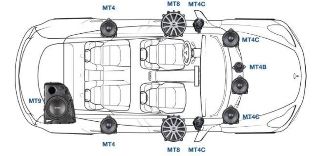

J'ai trouvé ce schéma sur le site mbcaraudio
Je compte 10 HP et non 12 ? Idem dans le PACK AVANTAGE STEG TESLA MODEL 3 https://mbcaraudio.nl/pasklare-audio-sy ... akket.html il y 10 HP, quels sont les 2 HP qui ne sont pas concernés ?
Vas-tu changer les HP des portes AV par des MT8 ? et le MT4b central du tableau de bord ?
As-tu eu la date de sortie du MT9 et son prix ?
L'ampli STEG, il se monte à quel endroit ?
Avec le PACK AVANTAGE STEG TESLA MODEL 3 à 879 €, quels sont les HP pour lesquels il faut ajouter des fils car sur le site ils ne parlent pas de faisceau ou la façon d'activer les HP désactivés ?
Oui sur le pack Steg, il n'y a pas les HP de la plage arrière, ni les 2 tweeters en haut des portes avant ( On garde ceux d'origine, pas terrribles, qui peuvent être remplacés par des Focal )
Les MT8 ne sont pas donnés ( 499 euros) , je pense que le kit Focal ISU 200 peut être un meilleur choix rapport Q/P ( 140 euros et trés bien noté ) mais c'est certain que s'il y a des HP à changer en priorité, ce sont les 2 portes avant, les 2 portes arrières et le caisson .J'ai déjà les MT4 et MT4B et commandé les MT4C
Le prix du MT9 est de 399 euros, j'ai contacté MBCAr audio qui n'a pas encore la date de dispo.
Il peut se mettre sous les sièges ou dans l'aile arrière avec le caisson s'il n'est pas trop gros et même dans le sous coffre arriére
Il n'y a pas de fils à ajouter, ce ne sont que des remplacements de HP qui sont déjà activés sauf les tweeters des MT4c ( en bas du montant de porte avant) qui ne seront pas activés. Sinon il te faudra installer le faisceau pour les activer et mettre un caisson

Merci @Clcar30 pour ces précisions.
Pour résumer, avec le PACK AVANTAGE STEG TESLA MODEL 3 à 879 € 8 HP sur les 10 du kit vont fonctionner directement et il faut ajouter un faisceau "pour activer" les tweeters en bas des montants de porte mais il n'est pas proposé sur le site ?
Pour le caisson MT9 faut-il également un faisceau ?
Et pour l'ampli, il vient en remplacement de l'existant mais il n'est pas situé au même endroit ? Il faut donc également un faisceau ?(rien sur le site à ce sujet)
