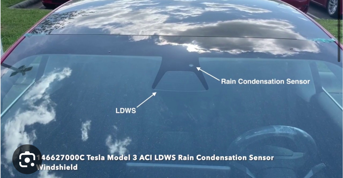

Je confirme également , comme tonyenzo9, que pour le problème que j’ai rencontré , le collage du badge de telepeage générait un bug. Je pense que le capteur de pluie interprétait l’adhesif double-face du badge comme de la présence de pluie.
Le pb a disparu après retrait du badge qui était placé à gauche du rétro intérieur.il est possible que le pb ne se produise pas en collant le badge à un autre emplacement, je n’ai pas encore essayé.
Je crois que le principe de ces capteurs de pluie consiste à envoyer des rayons infrarouge à une extrémité dans l’épaisseur du parebrise et récupérer le signal à l’autre extrémité . La réfraction est modifiée en présence de pluie.
J’avais utilisé un adhesif double-face assez épais, ça semblerait plausible que cela puisse tromper le capteur en fonction de l’emplacement.

@lamouche , peut être n’as tu pas lu mon message jusqu’au bout, je ne parle pas de camera qui détecterait la pluie mais d’un capteur de pluie par réfraction infrarouge dans l'épaisseur du parebrise.
Je suis tout à fait d’accord sur le fait qu’il est peu probable que des cameras puissent être utilisées comme capteur de pluie.
L’hypothese qu’un adhesif epais de 2mm puisse perturber un capteur par refraction me parait plausible.
Quant à la remarque sur la vignette de l’assurance , je me suis posé la question aussi, l’adhesif d’une vignette est tres fin et peut etre ne change pas la réfraction et aussi il n’est pas collé au même emplacement.
Mais bon, je ne connais pas de façon certaine la techno du capteur de pluie utilisé effectivement par Tesla et son emplacement, ce n’est qu’une supposition
en tout cas , si la solution de retirer le badge a résolu le problème pour mon cas de figure je suis, par curiosité ,intéressé si quelqu’un a des infos techniques précises sur le capteur de pluie de Tesla

Alors il me semble bien qu'il n'y a pas de capteur de pluie, au même titre que les radars sur parechoc.
La détection se fait par les caméras.
Messages : 4442
Voiture : #3 Brabus
Re: Démarrage intempestif des essuie-glace
Je confirme.
Il n’y pas de capteurs de pluie.
Les essuie-glaces sont gérés par les caméras du pare brise.
Donc ton badge de télépéage n’a rien à voir.
JLS31
Messages : 4
Inscription : 13 janv. 2024
Voiture : Tesla Y
Message par JLS31 »
merci de ces infos complémentaires sur le fait que les cameras sont utilisées pour la detection de pluie
J’avoue etre perplexe en lisant ce que l’on peut trouver comme info sur le sujet.
La recherche de piece detacheés fait apparaître « Support de montage de caméra TRIPLE avec capteur de pluie »
[https://stock-tesla.com/fr/1093385-00-b ... 385-00-b-1]
https://ovoko.fr/les-pieces/gtv280222-1 ... SOEALw_wcB
Et des articles font mention de capteurs combinés à l’usage des cameras
[ https://teslanewsfrance.com/decouvrez-l ... logicielle]
La bonne nouvelle c’est que en ce qui me concerne, je n’ai plus le bug.
La mauvaise nouvelle , c’est que je ne sais pas pourquoi…
Je vais retester avec le badge sur le parebrise et …. à suivre
Messages : 29594
Caméra ou capteur de pluie ? Ou les deux ? J’ai trouvé ça :
Sujet fusionné avec celui déjà existant…
