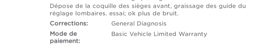

@Pat78 Ce n'est pas le meme que moi a priori: dans mon cas c'est des que je bouge sur mon siege. Le service client m'a rappelé, j'ai fait écouter mon siege en bougeant dessus et la réponse a été "ah oui je vois ce que c'est ca va rentrer en garantie...et on va voir les pieces a commander".
Donc a suivre lundi ....

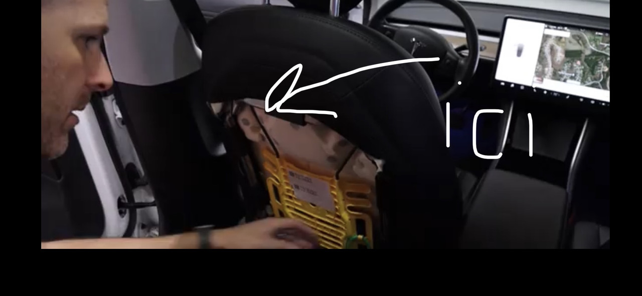

Oui ! 2 petits coups de silicone spray et l’affaire était réglée !
A peine 20’ pour les deux sièges avants.
Marcfnr
Messages : 93
Inscription : 27 mars 2022
Voiture : Tesla model 3 sr+
Re: Grincements siège conducteur
Message par Marcfnr »
Du coup sur l'arrière du dossier ou sur les glissières.
syannick
Messages : 14
Inscription : 10 oct. 2021
Message par syannick »
A la pointe de la flèche blanche mal faite…
