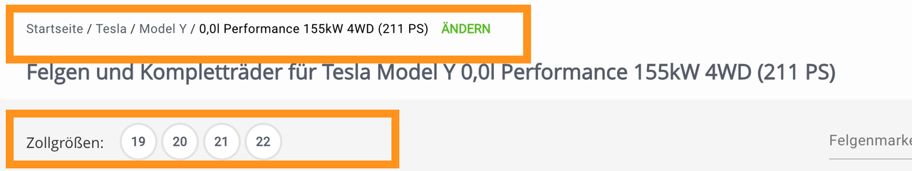

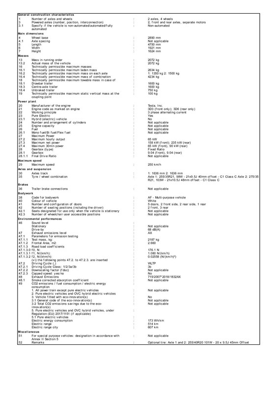

J'ai été livré il y a quelques jours. Je vais demander mon COC. Si ca indique que le 20" est homologué, je commande direct du 19" (homologué pour l'hiver par equivalence TNPF depuis le 20"). Y'a des sites en Allemagne qui ont des bons prix avec des jantes TUV pour le Perf.
J'avais justement vu que des shops allemand commençaient a commercialiser des jantes compatibles avec le MYP en 19" mais avant d'avoir vu le COC je ne veux pas me lancer...

Vous parlez du coc: a qui le demandez ? Que faut il regarder dessus ?
Si vous aviez un exemple de jantes qui irait (quand vous aurez les bonnes infos) je serais preneur et reconnaissant :)
Le COC de *ta* Model Y Performance. Nuance. Car c’est récent et seulement pour les derniers sortis. Et il y a toujours un problème quelque part car si tu donnes ton D.2.1 (type mines) a un CT ils te diront pas la même chose…

Tu as demandé le tien ? Il m'a été envoyer pratiquement tout de suite et je ne vois pas en quoi le mien serait différent du tien, c'est la même voiture il me semble, rien à voir avec l'immatriculation
A vérifier encore avec nos COC mais en partant du principe que ça devrait être la même taille optionnelle qui sera mentionnée à savoir 255/40 R20, d'après le tableau tnpf on pourrait partir sur toutes ces tailles là en hiver non ?
Oui c'était mon idée, l'idéal à mes yeux étant de monter du 255/45R19 104 XL pour l'hiver (uniquement), ce qui correspond aux dimensions des Gemini du LR. Par contre il faudra prendre des jantes qui ont été certifiées pour le Performance (ce qui n'est pas le cas des Gemini !), mais il commence à y avoir des jantes allemandes TUV/ABE. Et bien prendre des capteurs TMPS.
