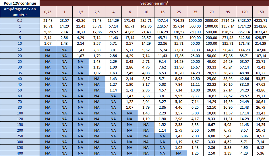

Messages : 3097
Re: Charge sur prise Greenup
Oui c'est bien ça.
Pour une protection en 40 A , c'est du 10 mm2.
32 A --> 6 mm2
20 A --> 2,5 mm2
16 A --> 1,5 mm2
Messages : 5361
Et ne pas oublier qu'en fonction de la longueur du câble la section du câble augmente même avec un faible amperage.
