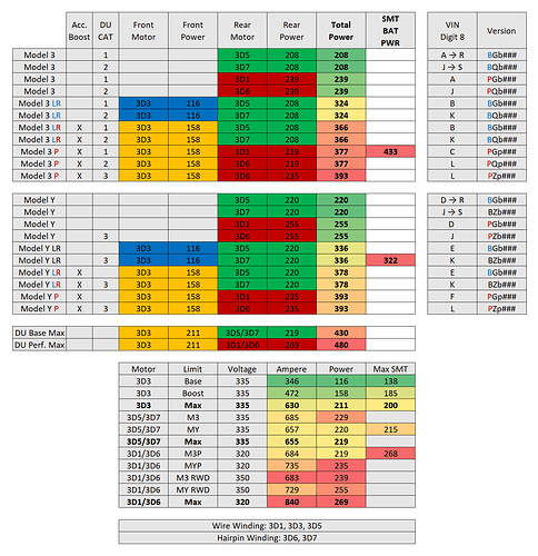

Ce tableau trouvé sur un autre forum aurait donc une erreur pour 3D7 220 -> 194
Dans les VIN reçus le 14/10 ,
il s'agit de la lettre S donc 3D7
Ça commence à faire beaucoup de moins,
  • moins de chevaux,
  • moins de couple,
  • plus de capteurs de stationnement
  • Manque plus qu'ils enlèvent l'UMC dans ces livraisons
MY LPF60 avec moteur S 194kw (263cv) et 340Nm pour 1929kg annoncés : RPP 7,4 kg/cv
Moi qui avait une M3 LFP55 avec moteur A 239kw (320cv) et 420Nm pour 1756kg annoncés : RPP 5,5 kg/cv
la différence va être importante...

@Crankshaft Comment peut-on affirmer que la lettre S correspond au 3D7 et pas à un autre moteur ?

@cybercap Je l'ai surlignée.
J'ai trouvé ce tableau sur un autre forum (je ne me rappelle plus où).
Il y a peut être d'autres erreurs que la puissance 220 -> 194

Merci mais ça ne change rien, Tesla ne dit nulle part officiellement que la lettre S = le moteur 3D7 ou le moteur 3D6, on ne sait pas si S = 194 ou 220 kw

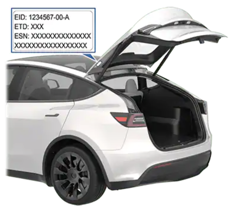

Faut attendre les premières livraisons pour le voir sur la voiture (ETD) ou sur la carte grise en D2.

J'ai demandé a un recent acquéreur d'un Y RWD en australie de nous donner le numéro ETD situé derrière la roue, pas de retour pour le moment.
Wait & See
