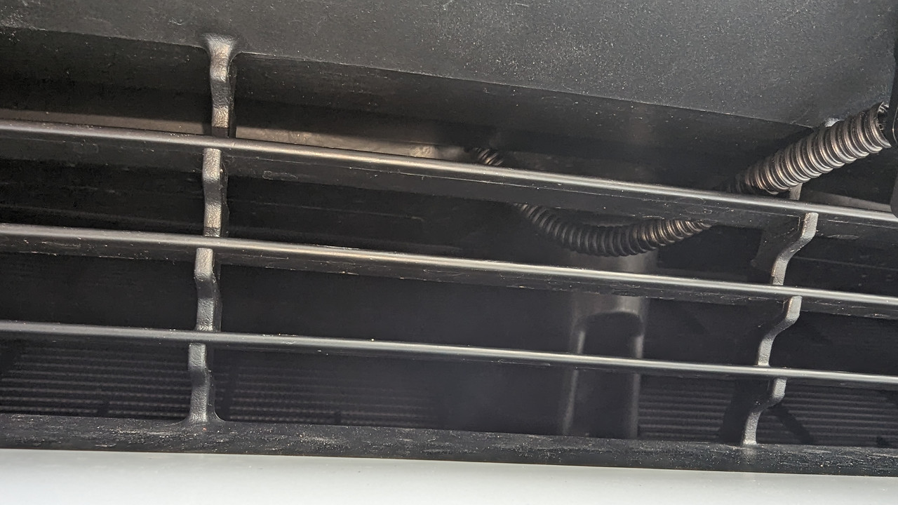

Avec un pote, on a réussi à monter l’écran.
Mais on n’a jamais réussi à passer le fil de la camera. On a pas trouvé le passage dans la grille pare choc
Figue83
Messages : 237
Inscription : 08 janv. 2024
Voiture : TM3 2024
Re: L'écran CarPlay et Android auto pour Model 3 et Y
Message par Figue83 »
Pour le passage du câble de la caméra, il faut le glisser sous le joint lèvre pour accéder sous le frunk, comme sur la photo.

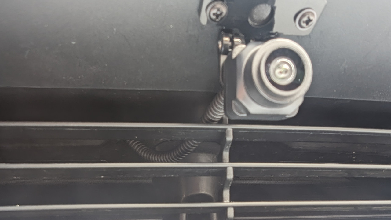

Figue83
Messages : 237
Voiture : TM3 2024
Désolé pour qualité des photos, peut être plus clair sur celle -ci?

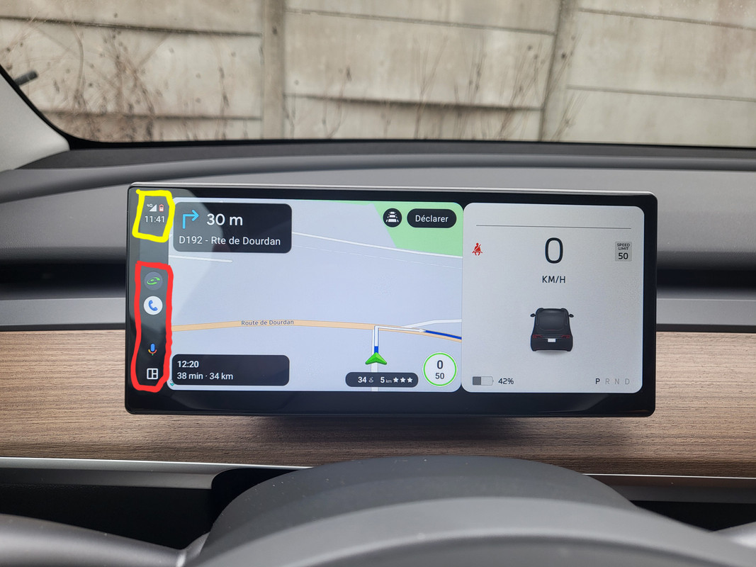

J'ai installer l'écran 9 pouces acheter chez aliexpress.
Assez satisfait de l'ensemble, par contre je rencontre un soucis, quelqu'un ici pourrais peut être m'aider.
Le tactile fonctionne bien sauf sur une partie de l'écran, celle entouré en rouge, elle ne fonctionne qu'avec les commandes au volant!
Le reste fonctionne bien en tactile, même le réglage du son sur l'écran pourtant dans la même zone entouré en rouge, fonctionne.
