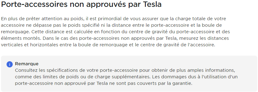

J'ai trouvé ça dans la doc : https://www.tesla.com/ownersmanual/mode ... 750F3.html
Cela semble limité en effet à 55 kg. Ca ne fait pas beaucoup pas beaucoup si on a des vélos à assistance électrique, même si on doit retirer les batteries pour le transport. Deux VAE max, je dirais.

Prendre en compte également ces préconisations ;)

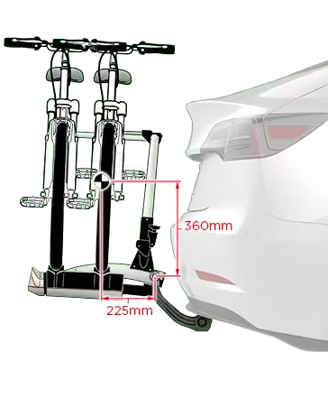

Il est marrant, Elon, parce que le centre de gravité de l’ensemble dépend largement des vélos transportés :scratch:
Moi, je dis ça, je dis rien… :Rouge:

Du coup il faut bien regarder avant l'achat du porte vélo :scratch: . Ne serait ce que le poids :roll:
