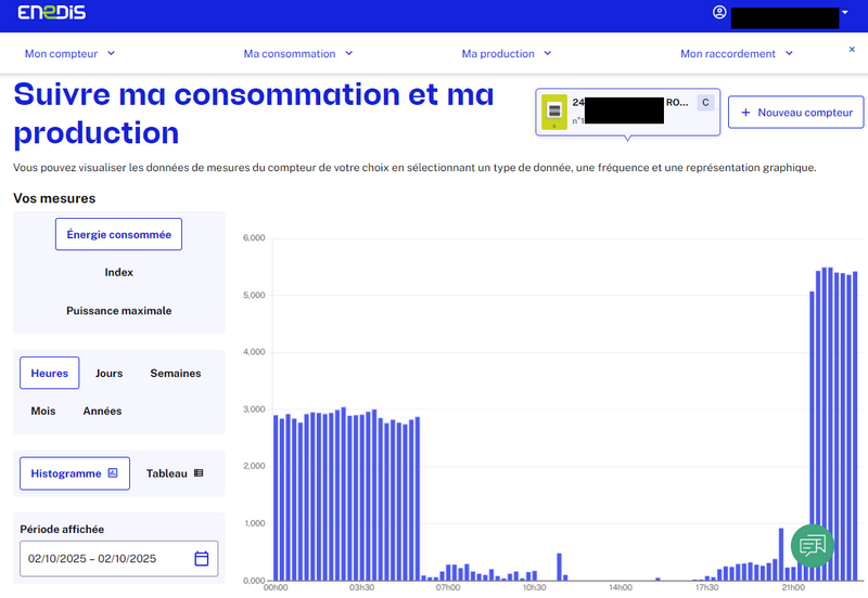

Mais le "suivi conso" de votre fournisseur (ou d'Hellowatt aussi) ne sont rien d'autre qu'un affichage plus sympa/sexy de ce que vous fournit déjà Enedis via https://mon-compte.enedis.fr/ !
Oh ma Tesla charge de nuit ! :clin: Alors oui, on ne distingue pas le HP/HC et c'est normal vu que c'est une option de votre tarif fournisseur. Oui, l'export csv est complexe à comprendre...
Après on est bien d'accord qu'Enedis pourrait faire un effort mais bon...

Naturellement, Enedis n'affiche que les kWh, tandis que HelloWatt affiche les kWh et les €. Et comme indiqué ci-dessus, Hello Watt affiche tout de manière plus attrayante que EDF.

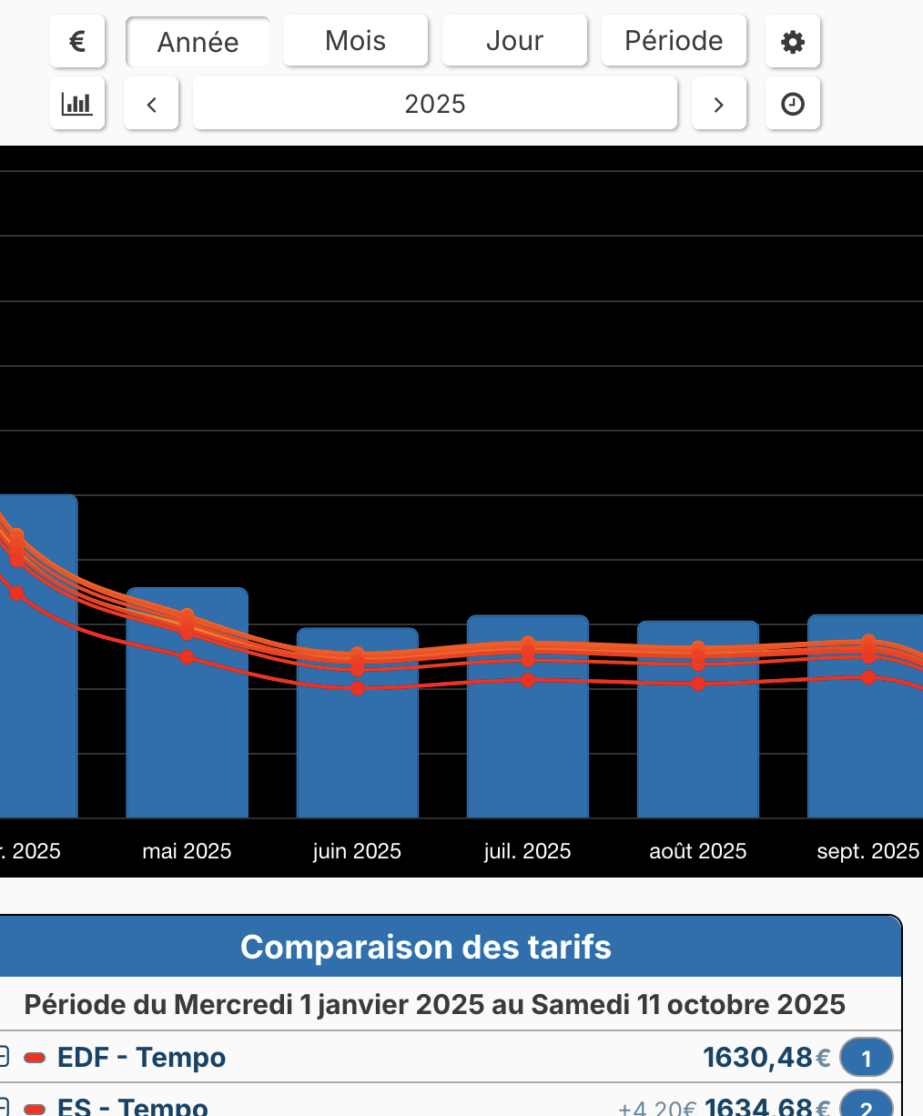

Je ne sais pas ce que tu as donné comme information en entrée mais tu devrais essayer le site capfile, c'est beaucoup plus précis et exhaustif.

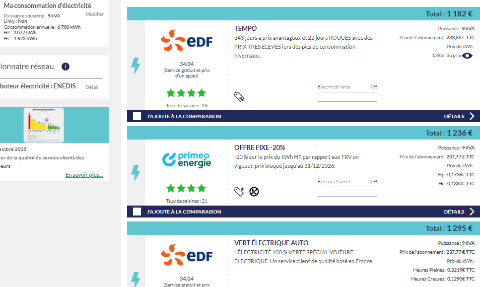

J'ai donc essayé Capfile. C'est en effet très très complet en effet. Je n'ai pas encore tout regardé/analysé/décortiqué.
Par contre, il semble qu'il y ait un hic dans leur comparateur de fournisseurs. On ne voit pas "Vert Electrique Auto" :interroge: , et pour cause j'ai fini pas voir que leur période annoncée était complètement obsolète. Je pense que les infos sont quand même actualisées pour les solutions connues en 2023, mais qu'il n'y a pas d'interrogation des nouvelles propositions du marché.

On peut modifier la periode

@marcdf et @GaryGate
Si je comprends bien vos résultats, TEMPO est toujours le moins cher !

Oui, @yvespsv , c'est vrai. C'est contraire à ce que dit HelloWatt. Quoi qu'il en soit, je suis prêt à payer un peu plus cher pour éviter les problèmes liés aux jours rouges.

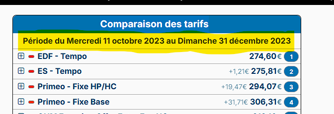

@GaryGate En effet, on peut changer la période. Cependant cela ne fait pas apparaitre EDF Vert Auto pour autant.
